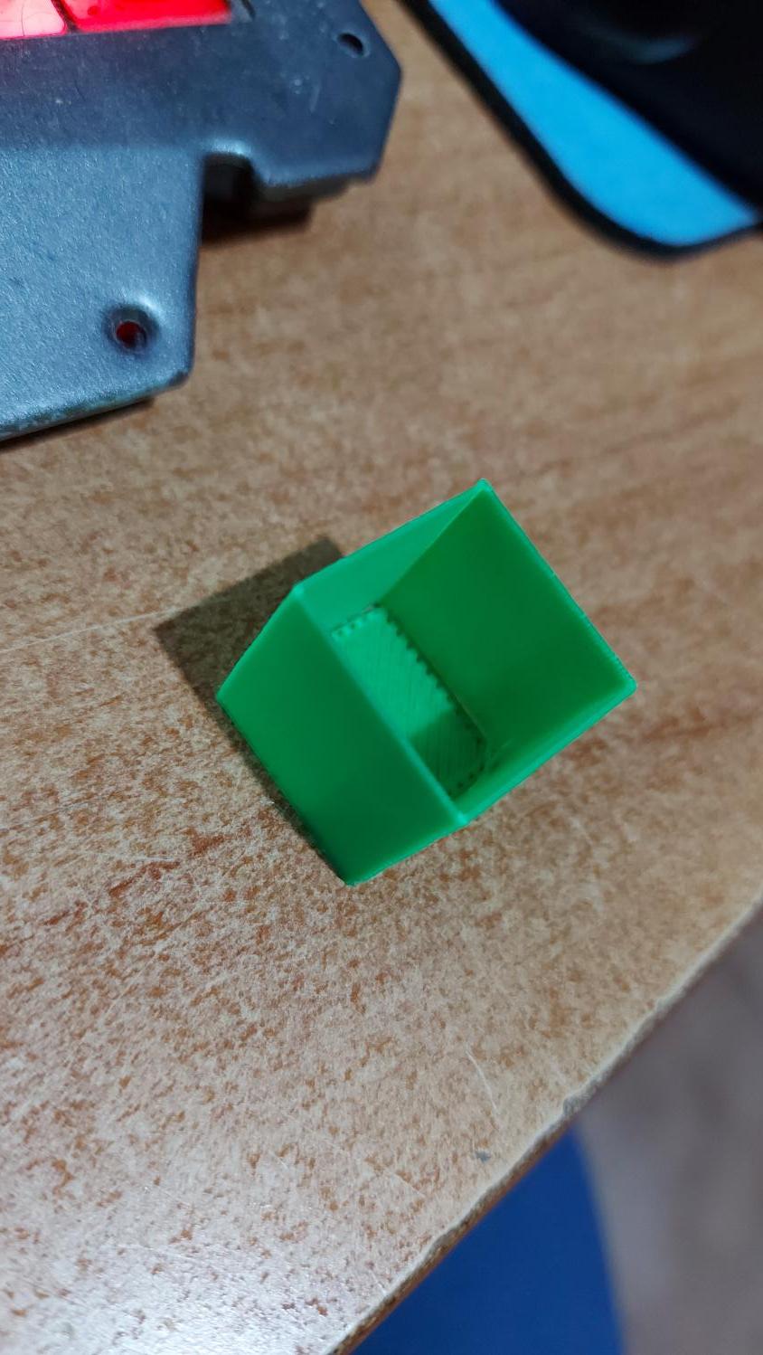

  1. Ragazzi mi sembra che le linee del primo layer non sono come dovrebbero.....mi sembrano sottili e non tanto unite....cosa ne dite? Film 1.mp4

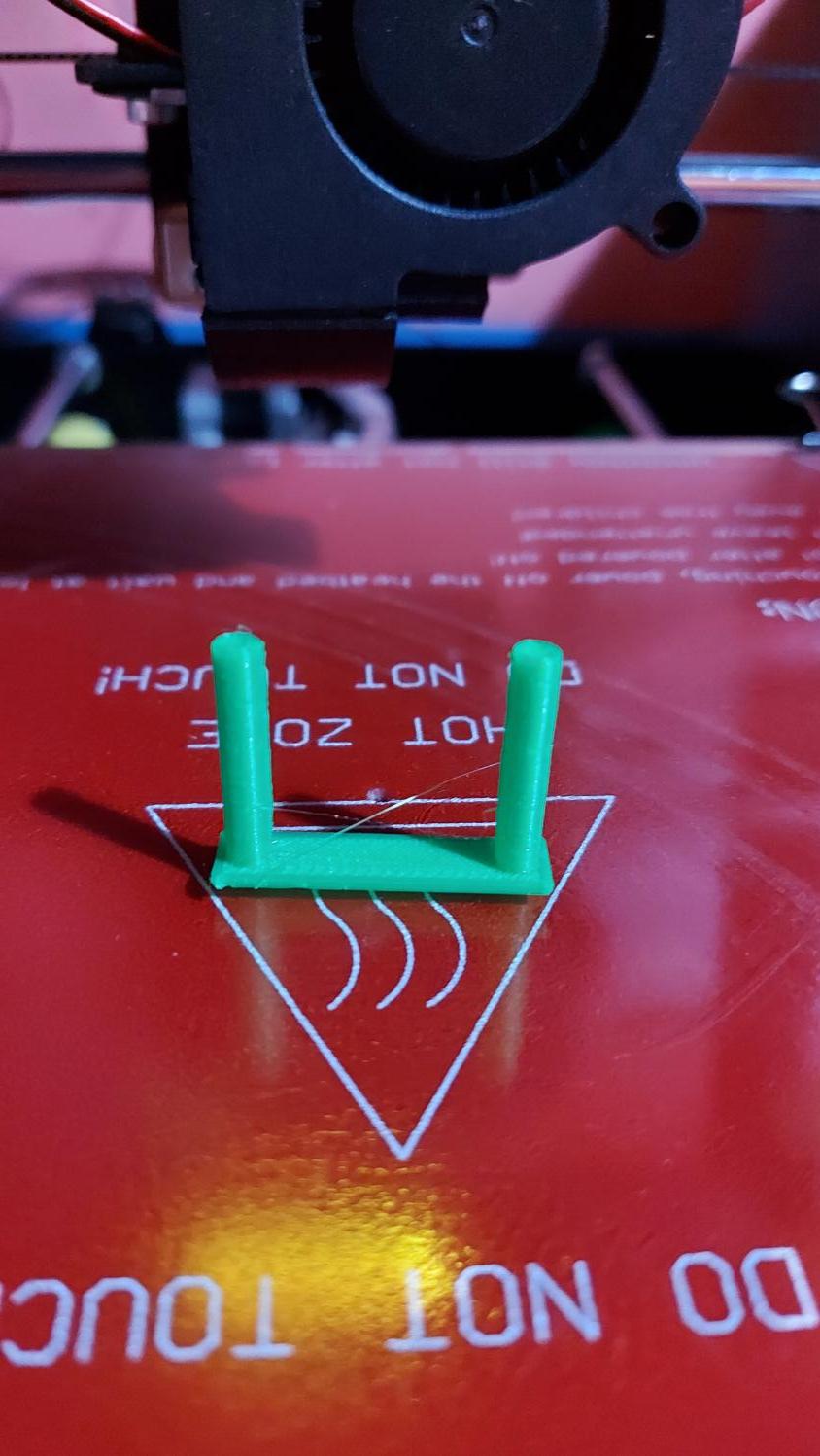

  2. S.....i devo dire che sono venuti bene.....ho fatto pure un test retrazione e va molto meglio ,,adesso devo vedere come impostare al meglio simplify 3d o prusa slicer, li posseggo entrambi Inoltre, non riesco, ancora ad avere un buon primo layer...devo trovare un giusto compromesso oppure montare un BL touch?

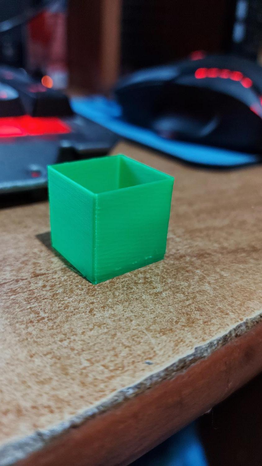

  3. Il materiale che sto usando e PLA della Giantarm lo sto usando a 210 gradi e la ventola che soffia sull'estrusore dal 3 layer in poi....diciamo che da quando ho rimontato la gola e ugello nuovo sembra che i problemi che bloccavano l'estrusione non si presentino piu....adesso voglio capire se posso spingermi con disegni meno lineari e piu tecnici.....come prove ho fatto quella del cubo, le pareti, e gradi estrusione

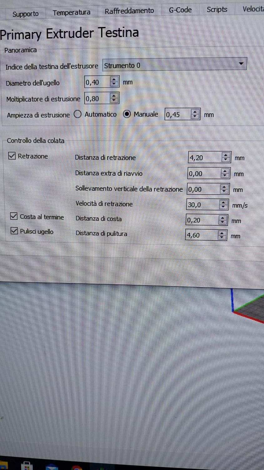

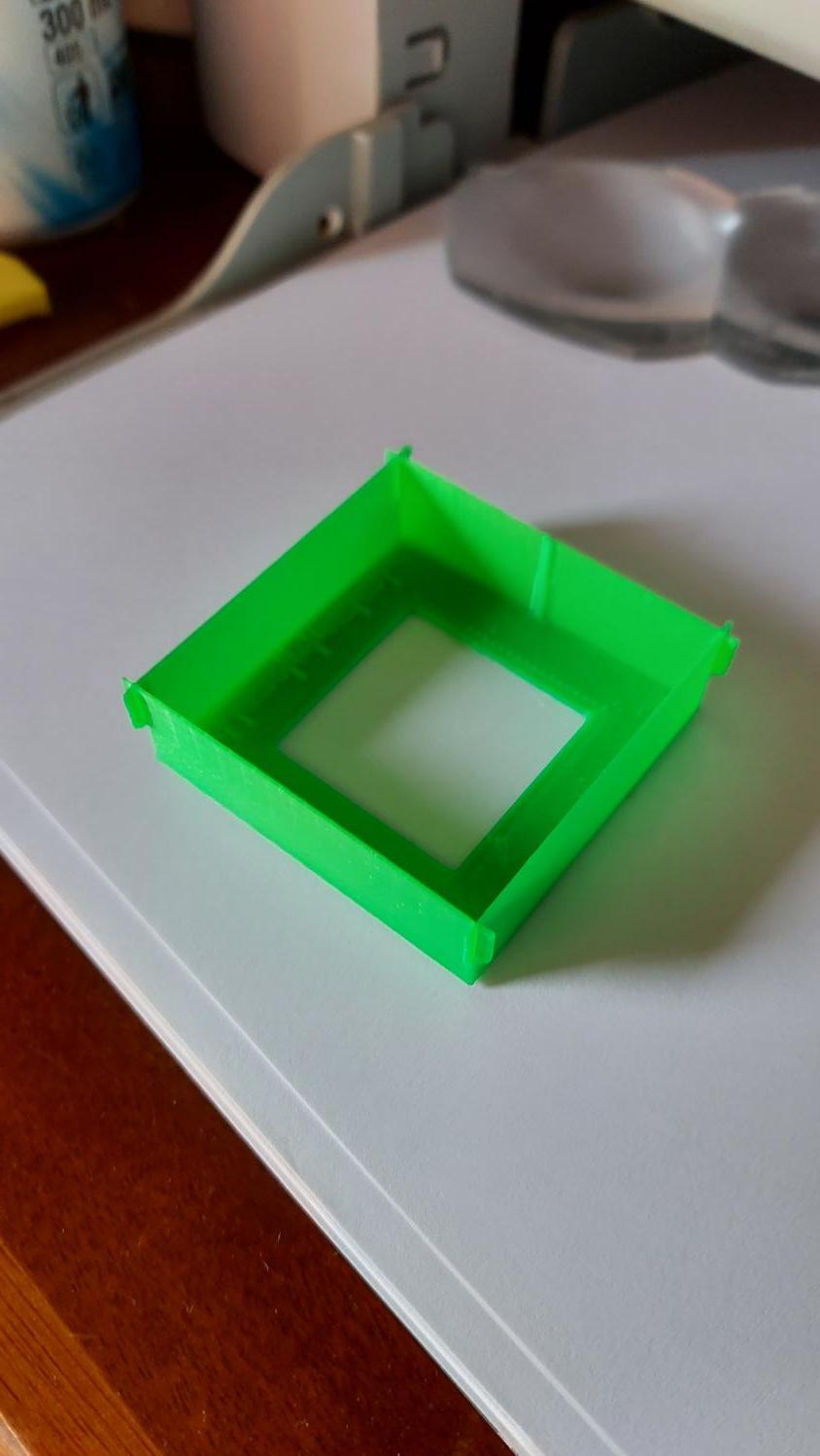

  4. Ciao Marco, si monto un ugello da 0.4 il cubo 20X20 come misure ci siamo....20,18X20,16 H 20 spaccato.... Con Simplify 3d mettendo misura filamento 1,73 (Gientarm) moltiplicatore estrusione a 0,85 , ampiezza estrusione a 0,45 le misure delle pareti vengono 0.46 .....altezza layer primario da 0,2

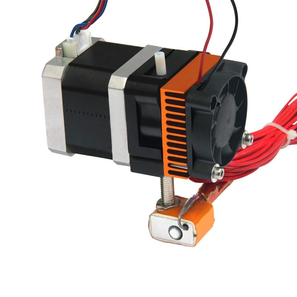

  6. Ma perchè non posso montare nella mia stampante quelli in alluminio?
  7. Ok preso al volo ma posso montarlo nella mia stampante? ho trovato il problema del ticchettio dell'estrusore grazie un video trovato sul tubo......in poche parole il problema e l'assemblaggio della gola e del ugello che non combaciano bene e quindi fuoriesce un po di filamento che raffreddandosi blocca il passaggio del nuovo filamento. Ho smontato e rimontato tutto per bene e per ora sembra tutto funzionare....speriamo bene
  8. Ti ringrazio ma non ho tutta questa pazienza di aspettare 70 giorni :-)........vendimelo tu se lo hai in più.....non ho mai acquistato su alixpress e non so neanche come funziona.......ma non esiste in italia?

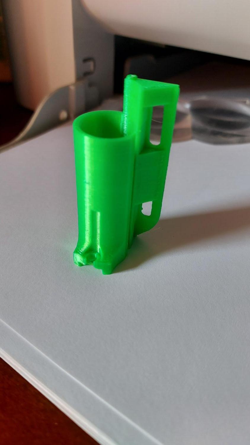

  9. Ragazzi qualcuno sa indirizzarmi su un estrusore che si adatti alla mia i3 pro w? voglio sostituire l'estrusore anche se penso che il problema sia nella gola dell'estrusore e si verifica quando la stampante effettua la ritrazione per piu di 4mm, perche all'interno c'e una scanalatura e il filo andava a bloccarsi li. ....almeno penso 🙂

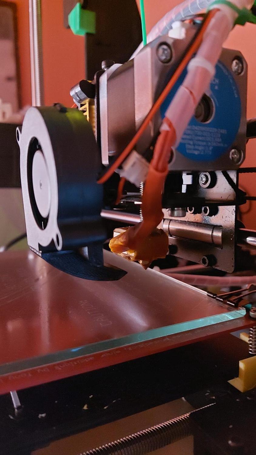

  12. Allora ieri, nuovamente, mentre stampavo si e bloccata la stampa non usciva più filamento e la stampa continuava ad andare e si sentiva il solito tac tac ......mi sa che forse è meglio che cambio estrusore......potete indirizzarmi su qualcosa per la mia i3 pro W????

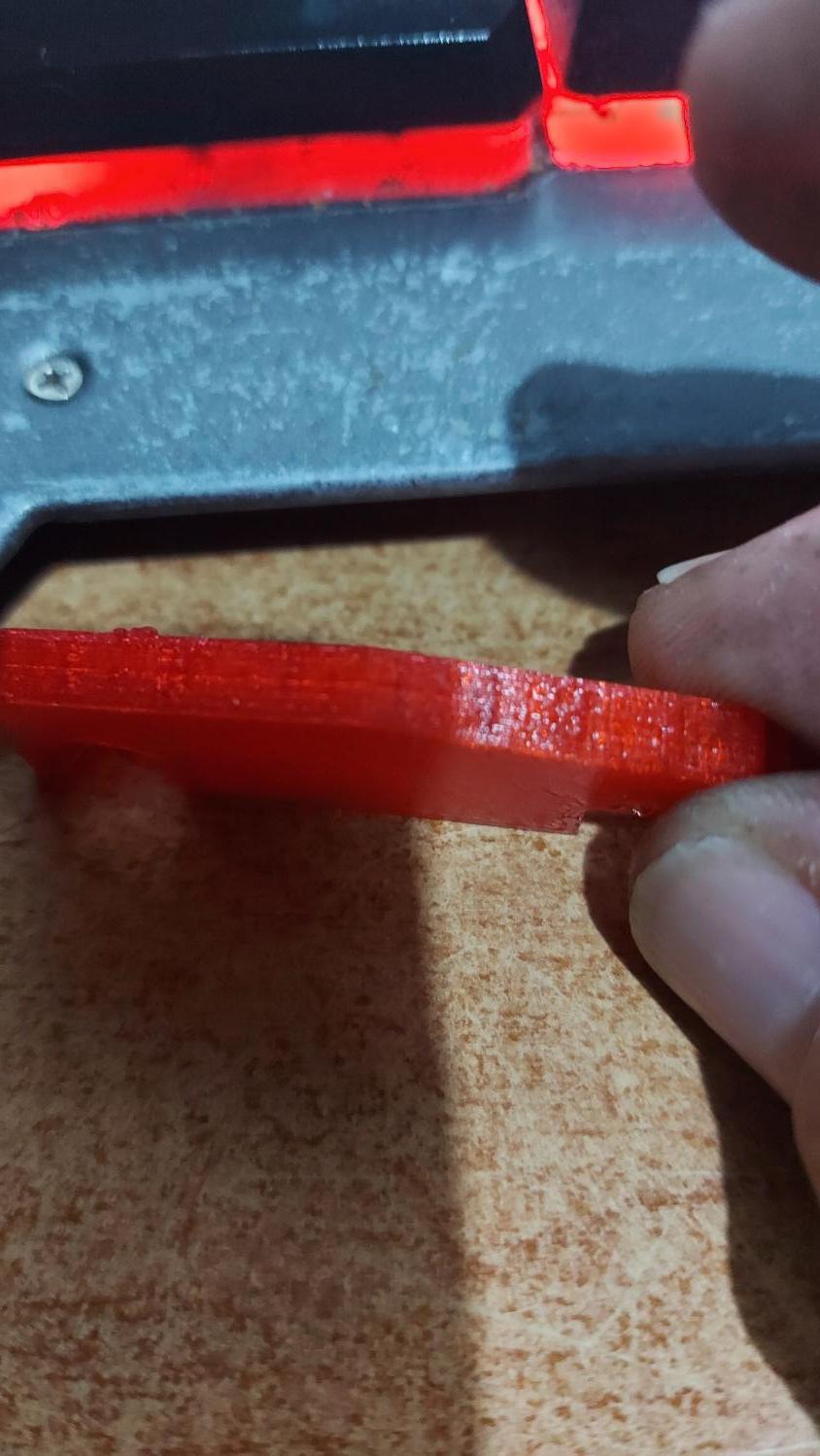

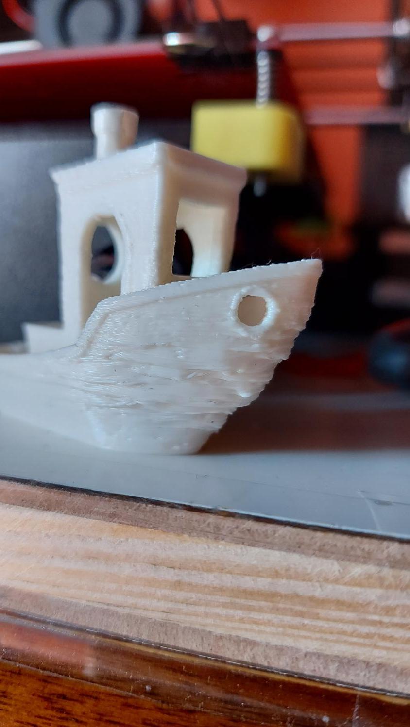

  13. Allora ,ieri come al solito mentre stampavo il solito rumore tac tac tac proveniente dall'estrusore.....evidentemente il problema è li perché se non succede niente la stampa e accettabile invece se l'estrusore fa il rumore la stampa viene tutta ruvida.

  15. Ciao KillRob perdonami ma non so cosa vuol dire stampare 5 gradi piu alto Intanto come consigliato da Jagger ho fatto un thinwalltest però ........non potendo con Simple 3d perche da un paio di giorni quando do il comando preparati a stampare non mi fa vedere l'anteprima e se voglio stampare mi da un messaggio che mi avvisa che la stampa e completata..... l'ho ho fatto con Repiter host .....ho selezionato la misura del filamento 1.73 misurato in piu punti, messo 1 perimetro e le pareti mi sono venute fuori 0,58 tutte.

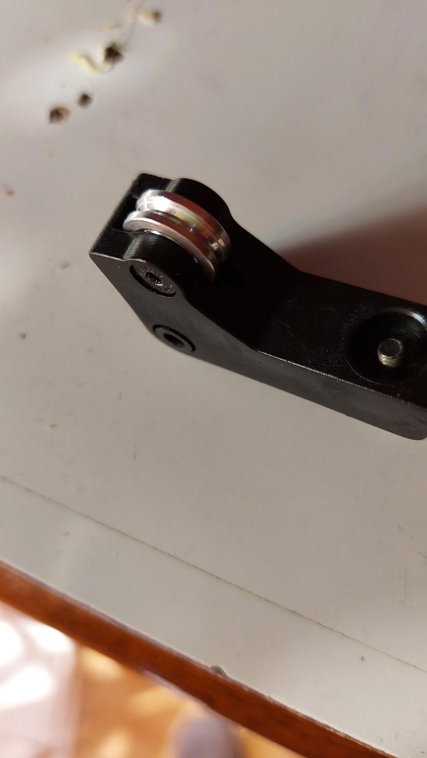

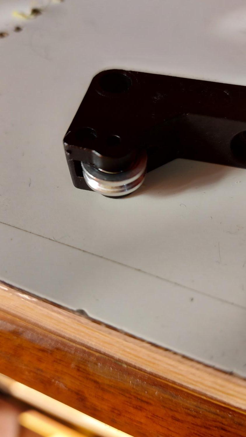

  16. Stesso diametro.....ho preso un estrusore su Amazon in metallo per provare a sostituirlo ma non mi combaciava l'aggancio per poterlo montare c'era da fare qualche modifica e quindi ho optato per il cambio della ruota per vedere se era la causa.
  17. Ho controllato la leva in plastica dura ma non mi sembra rotta.....però ho sostituito la ruota godronata con una di un'altro estrusore in mio possesso perchè i denti mi sembrano molto più performanti........ma c'e un modo per capire fino a quando stringere la vite posta sull'estrusore?.....fino ad ora sono andato a vista....cioè appena vedo che non perde colpi lascio ma poi dopo un po inizia ad incantare tac tac tac.

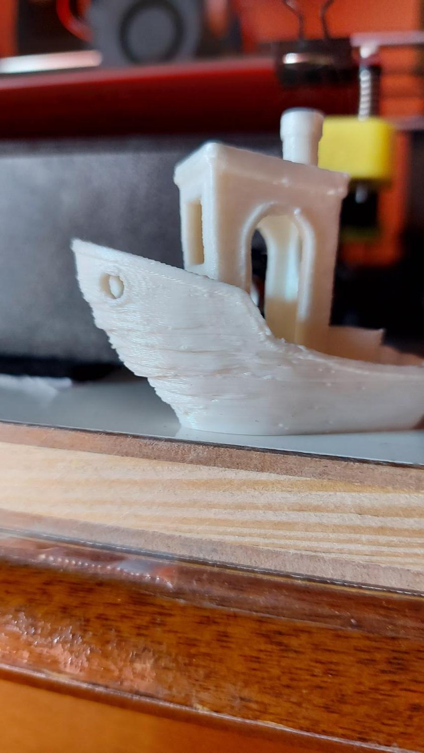

  19. Secondo me...dopo giorni che gli sto dietro... il problema sta nella ruota dentata che spinge il filamento......molte volte mi si blocca. Ho provato piu volte a stringere o allargare la vite posta sopra ma niente......mi chiedo se non e arrivato difettoso. Per fare rivivere questa stampante occorre un buon estrusore che si possa montare su questa stampante....almeno penso.

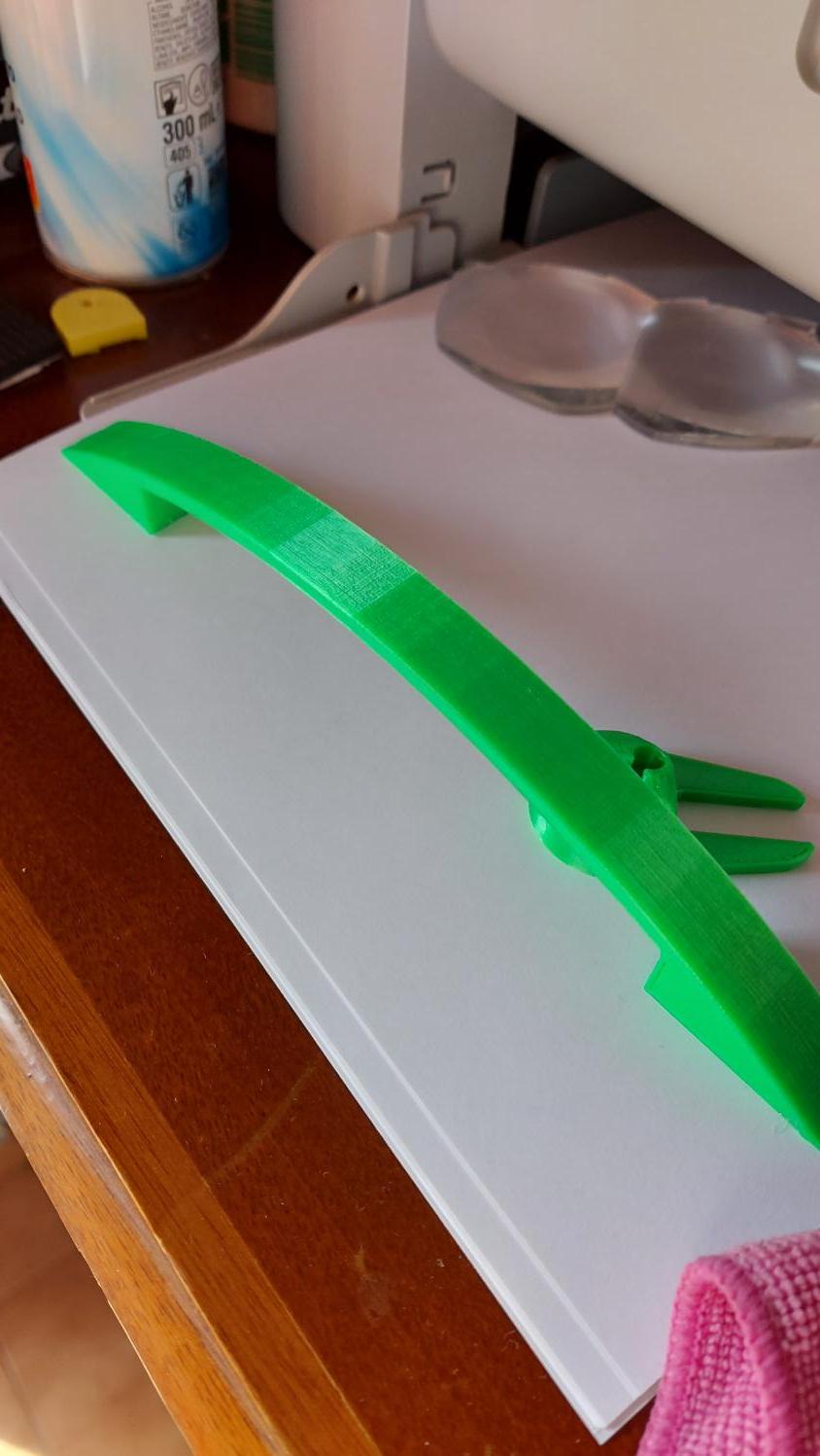

  22. Ragazzi io non riesco a capire cosa stia succedendo.....allora inizio una stampa qualsiasi la stampante inizia bene a meta stampa i layer vengono tutti crespi e addirittura alcuni layer non escono......con tutta la buona volontà non so cosa stia succedendo.....passo ore ed ore davanti la stampante.
  23. Ma e normale che l'augello facendo la torre mi tocca i brodi??......non capisco il perche
