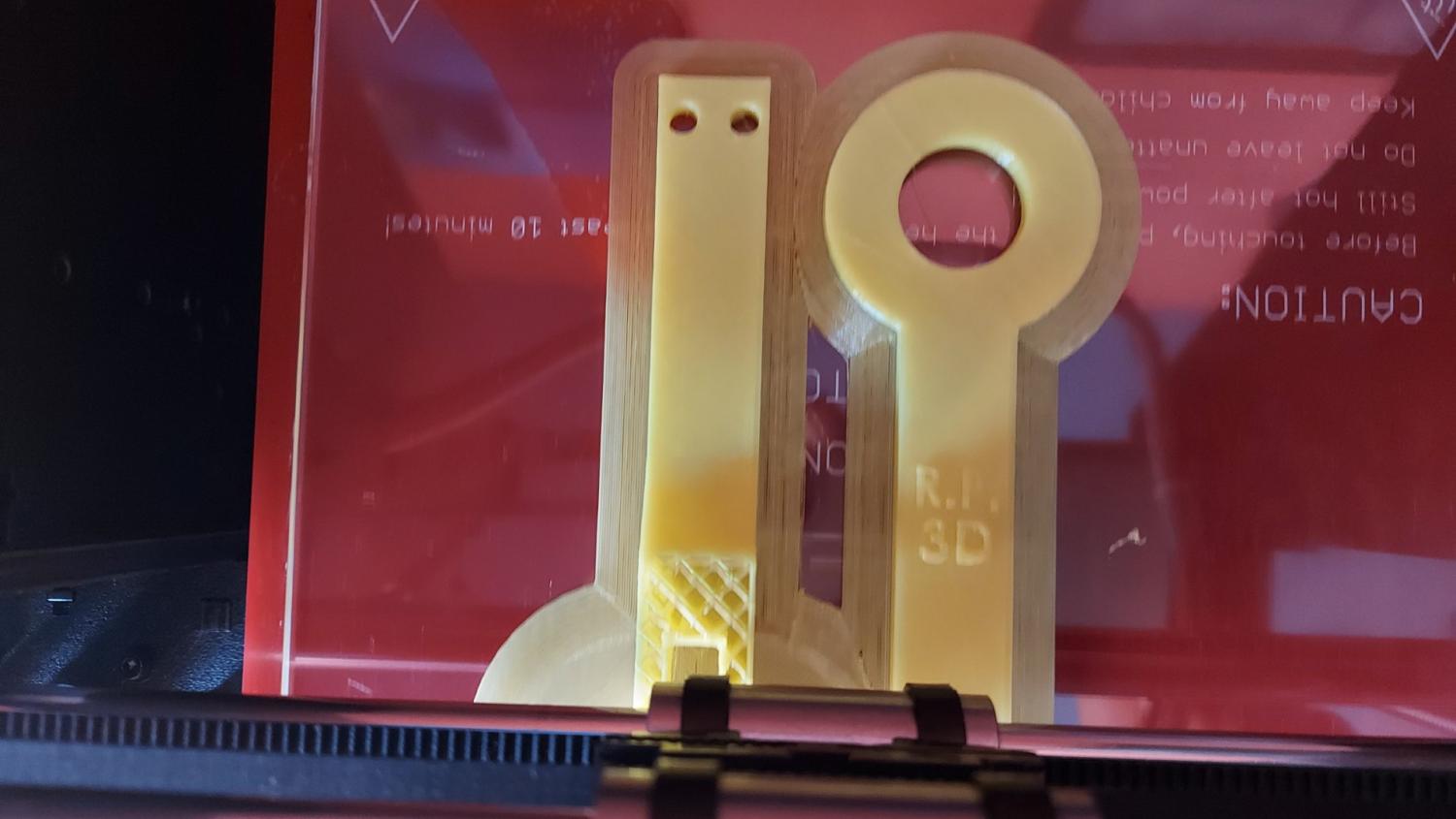

  1. Ragazzi mentre stampavo un lavoro intorno al 35% di stampa mi e successo che la stampa e impazzita....guardate la foto

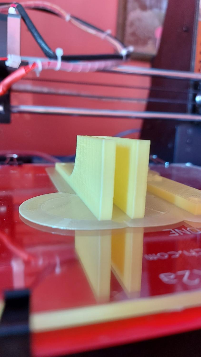

  2. Note che sia all'inizio di ogni stampa che durante lo spostamento da una parte ad un'altra dell'augello....il PLA per 1 secondo o forse meno non esce e quindi mi lascia la linea incompleta che si puo vedere solamente nel primo layer....sapete perche? Non la trovo neanche ammazzato 😞

  5. Ho stampato il pezzo per la ventolina devo dire che tutto sommato puo andare......c'e qualche difetto ma non so dove agire per sistemare inoltre noto che l'estrusore quando si sposta da una parte ad un'altra senza estrudere mi lascia filamente nella sua direzione come se il pla uscisse ancora......Help me please????

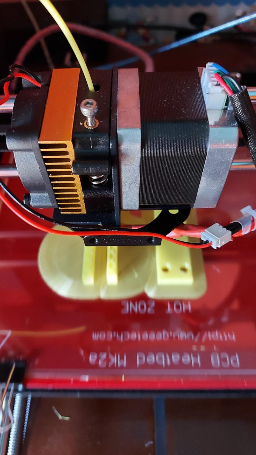

  14. Grazie caro.......dove c'e estrusore 1 io ho impostato 0.4 che dovrebbe essere il mio nozzle....giusto? poi sono riuscito dal controllo manuale a fare estrudere 100mm di filo e ho una differenza di 0.9mm cioe quasi 1 cm...... il valore impostato nel firmware che vedo da lcd e +0093.0 e mo che faccio?
  15. no gli step no.... non mi corrisponde con il comando che do per estrudere.....cioe segno 110mm nel filo do il comando G1 E110 F200 inizia ad estrudere ma non 100mm ma di meno....per aver paura di sballare il firmware non continuo e mi fermo li....

  18. Sto provando a regolare step dell'estrusore con la video guida di Help3d ma facendo estrudere 150mm di pla con quello che effettivamente esce non ci siamo...ce piu di 6 cm di differenza....puo essere? .booo

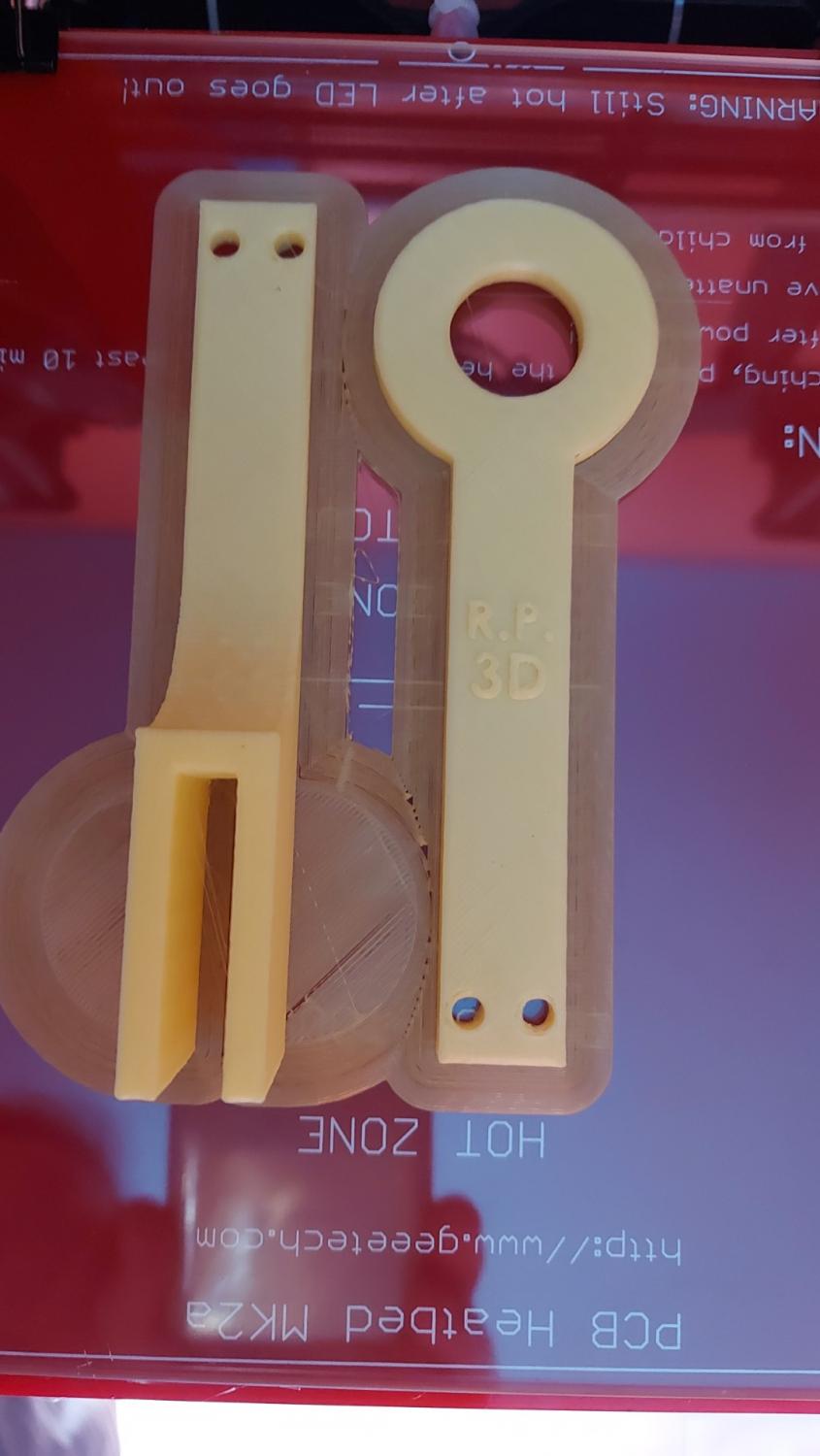

  19. Vi posto il lavoro completo che ho fatto finire perche era alla fine.....le pareti mi sembrano un po storte....ditemi i vostri pareri

  21. quale vite? difficile risponderti così Le bobine non girano dentro il portabobina della prusa.....e tutto molto scomodo perquesto ho voluto fare il disegno ma ci troverò un'altra sistemazione se devo piegare la struttura.
  22. Si hai ragione, stavo facendo un disegno che mi servirà per montare la bobina di filo sulla prusa i3....lo visto in internet e mi era venuta idea di stamparlo....ma mi rendo conto che ancora ci sono troppe imperfezioni di stampa. La vite sopra l'estrusore cosa serve?

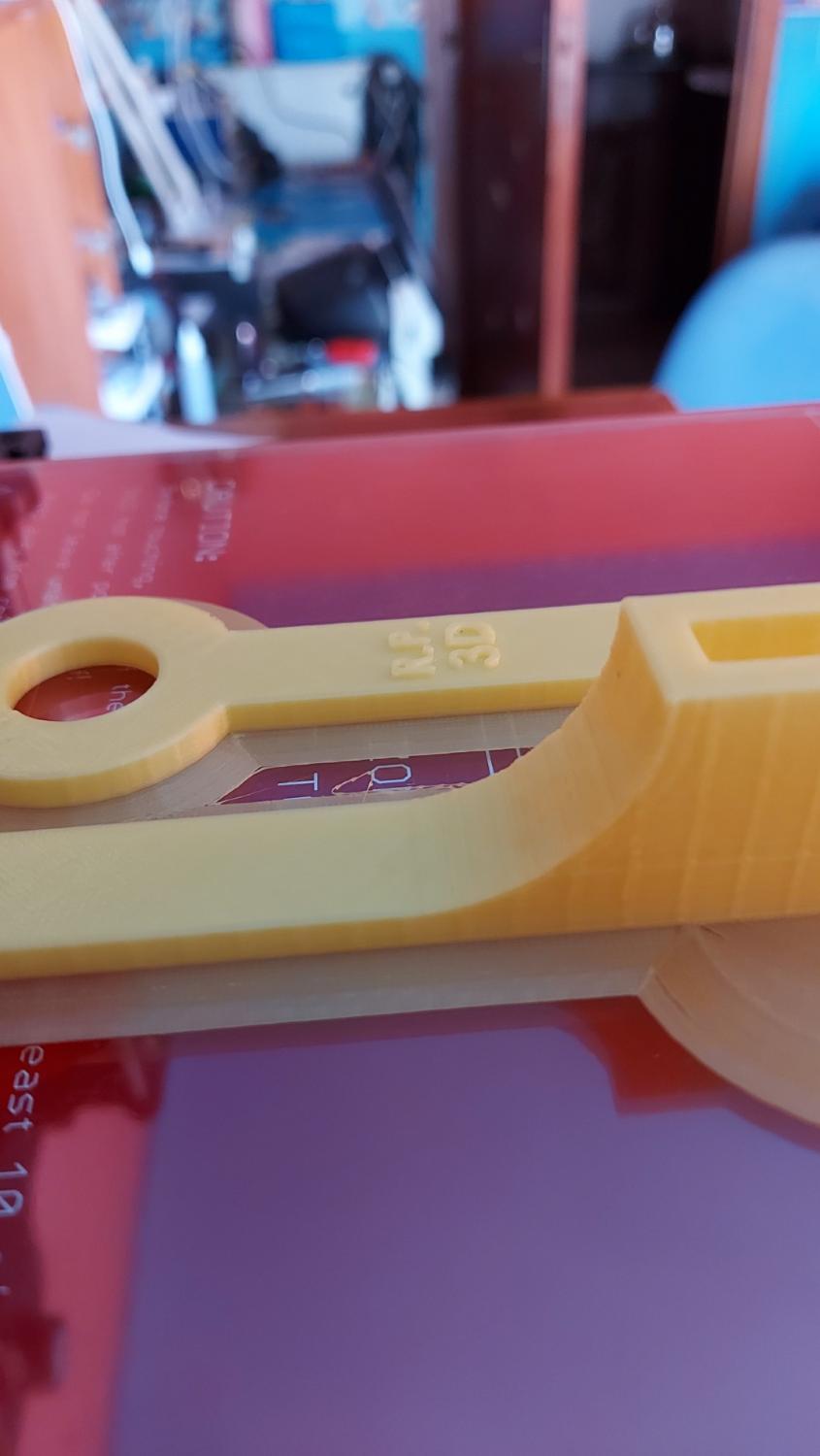

  23. Sto usando del PLA del xington preso su Amazon dopo aver letto tanti pareri positivi.....temperatura 200 - 50 Ragazzi stamattina sto facendo una stampa e il primo layer mi viene male.....guardando la foto cosa pensate che possa essere?
  24. Sto usando del PLA del xington preso su Amazon dopo aver letto tanti pareri positivi.....temperatura 200 - 50 Ho appena scaricato Repetier Host cosi vediamo se riusciam,o a settare tutto bene
  25. Allora non riesco a capire come modificare ilo centro dell'inizio della stampa e come far venire il primo layer più compatto e ordinato.....consigli?
