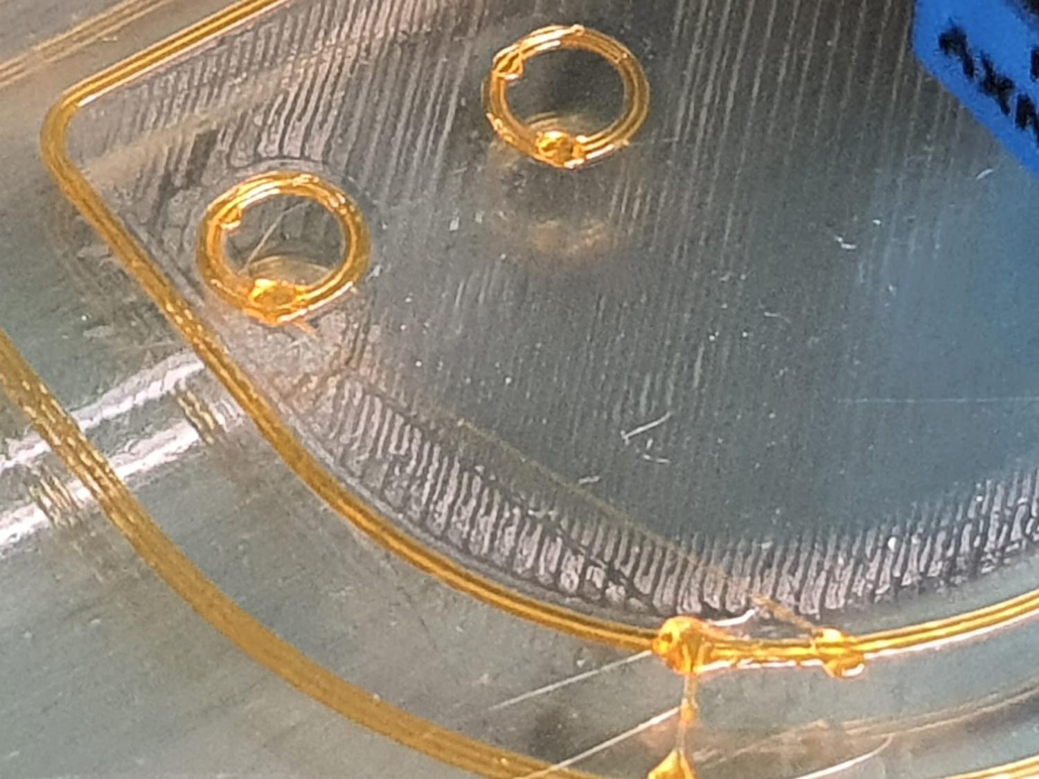

  8. Sono sicuro che sia all'inizio del loop, anche perché il coasting funziona egregiamente, domani provero a cambiare i parametri come dici e vedo cosa esce!!! ma quando apro la finestra di avanzato mi esce solo le accelerazioni e il jerk e le impostazioni del filamento, nella finestra del estrusore trovo la voce "quantità extra per il riavvio stampa" ma è impostata in 0.00mm
  9. Ciao, credo sia la lunghezza extra in ripresa come dici tu, utilizzo lo slicer ideamaker sai se anche in questo posso modificare quel parametro???? il primo layer è giusto magari la foto ti da un percezione diversa
  10. Ciao , ti ringrazio per il commento ho verificato la ritrazione e sono 60m/s con 6mm di distanza, secondo la mia poca esperienza il problema è quando comincia il loop, in realtà è Petg a 230 gradi
  11. @Pieland
    Problemi con la tronxy x5sa Pro
    Ho qualche problema con la mia tronxy x5sa Pro, quando comincia un loop comincia con una sovra estrusione e mi lascia una goccia di plastica, se qualcuno mi può aiutare? per favoreeee.....😪 un peccato avere una stampante con queste caratteristiche ed avere un problema del genere, no so se sono io col lo slicer o è un problema di firmware...
