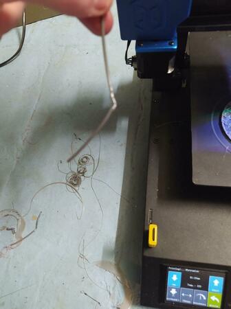

  1. Aggiornamento Ho risolto mi è bastato allentare molto la molla dell'estrusore adesso stampa che è una meraviglia

  3. Ho l'artillery genius. Non so che tipo di estrusore abbia è direct drive, penso sia a singola ruota con cuscinetto
  4. Grazie, per la risposta ma ti sorprenderò dicendoti che le retroazioni sono disattivate... Continuò a pensare che non riuscirò mai a stampare il tpu
  5. Farò anche questo però penso il problema sia nella godronata perché i primi strati li stampi perfetti meglio anche del pla poi ad un certo punto si incastra tra i due meccanismi (vedi foto) e si blocca e non esce più materiale.... Ho anche pensato che magari devo regolare lo step/mm dell'estrusore
  6. Da un bel po' però era sempre dentro la sua confezione con quel gel per l'umidità
  7. Tpu sunlu 95A lo sto stampando a 225 gradi dopo questa soglia scoppietta, velocità di stampa dai 20 ai 30 mm/s
  8. Si, si blocca li e come se affogasse.... Fa quello snodo e poi non scende più perché probabilmente si incastra...
  9. Proverò ad avvicinare di più l'estrusore, anche se non capisco come possa arricciarsi dentro l'estrusore... Ti farò sapere per adesso grazie
  10. Allego una foto di come viene ridotto il TPU
  11. Salve a tutti, Sto provando a stampare il tpu con una stampante direct drive ma ogni volta che provo a stampare tende ad arricciarsi... Soluzioni?

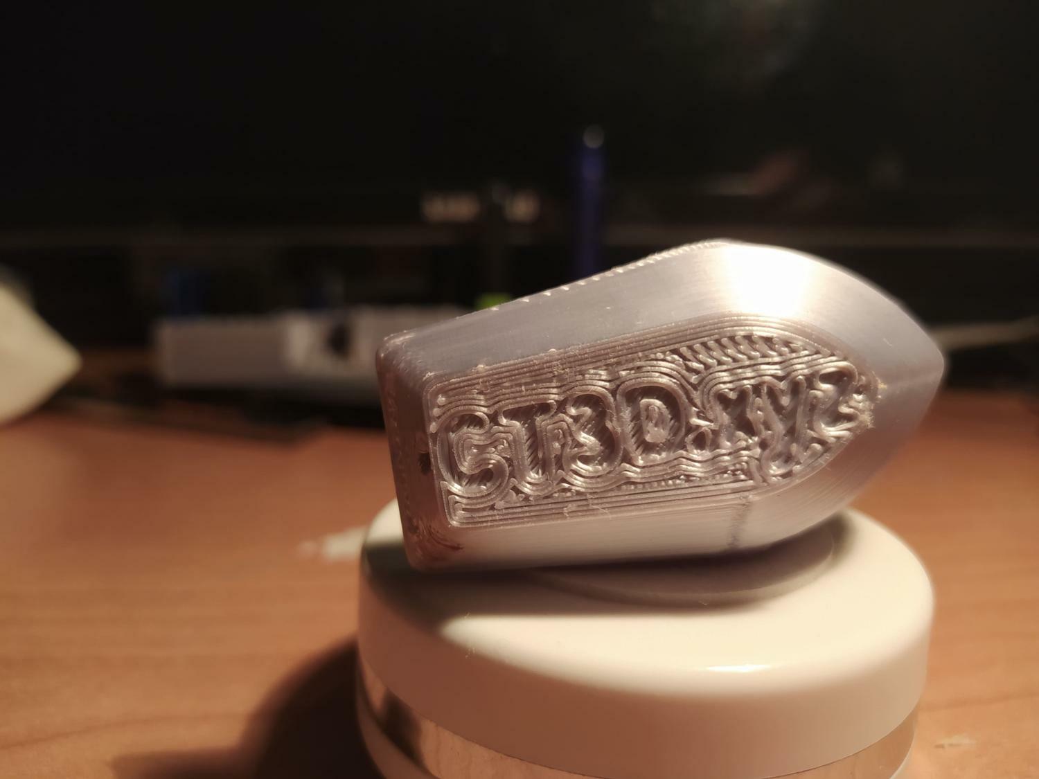

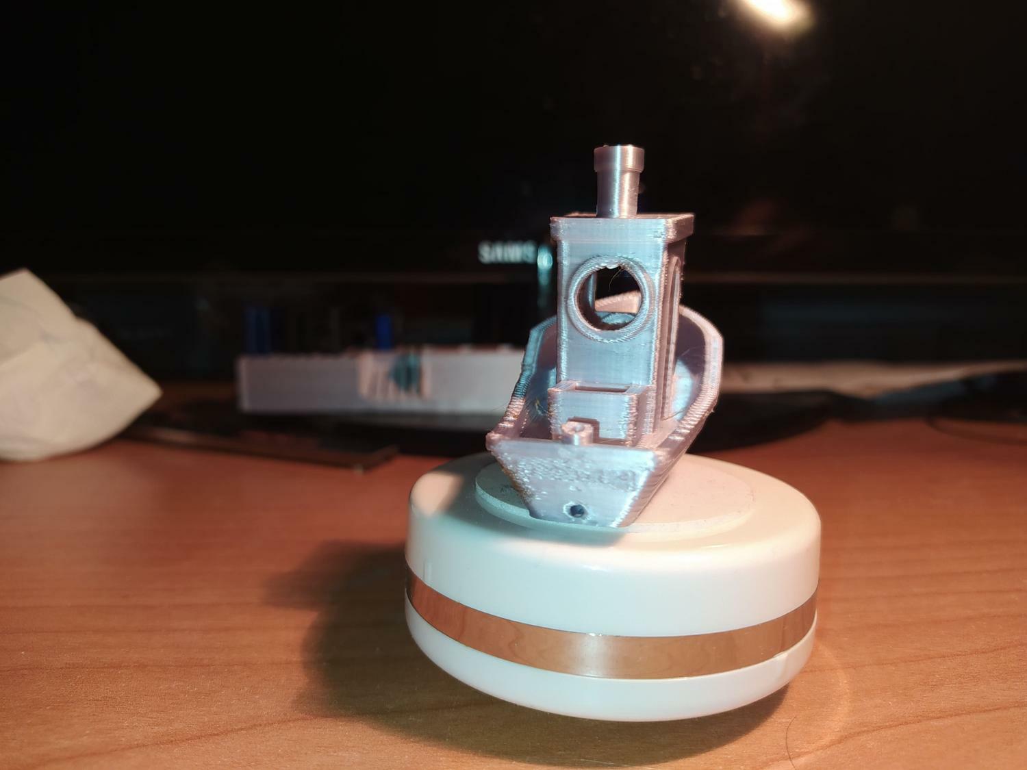

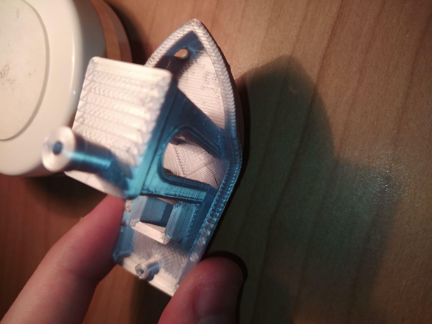

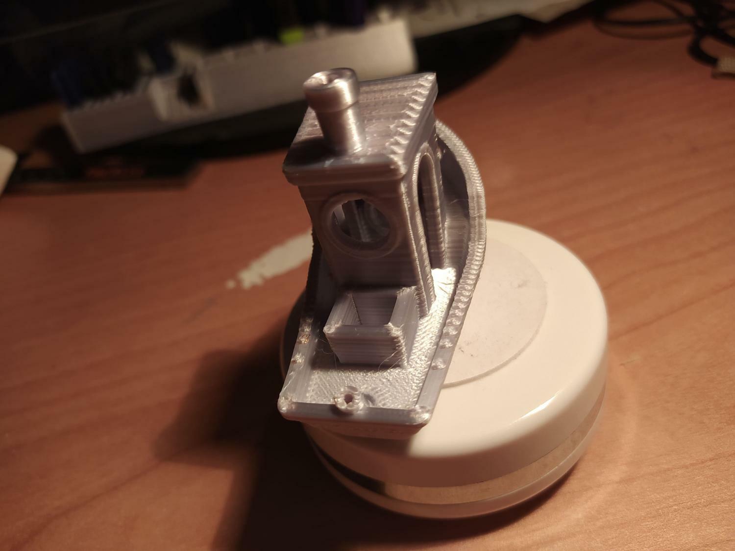

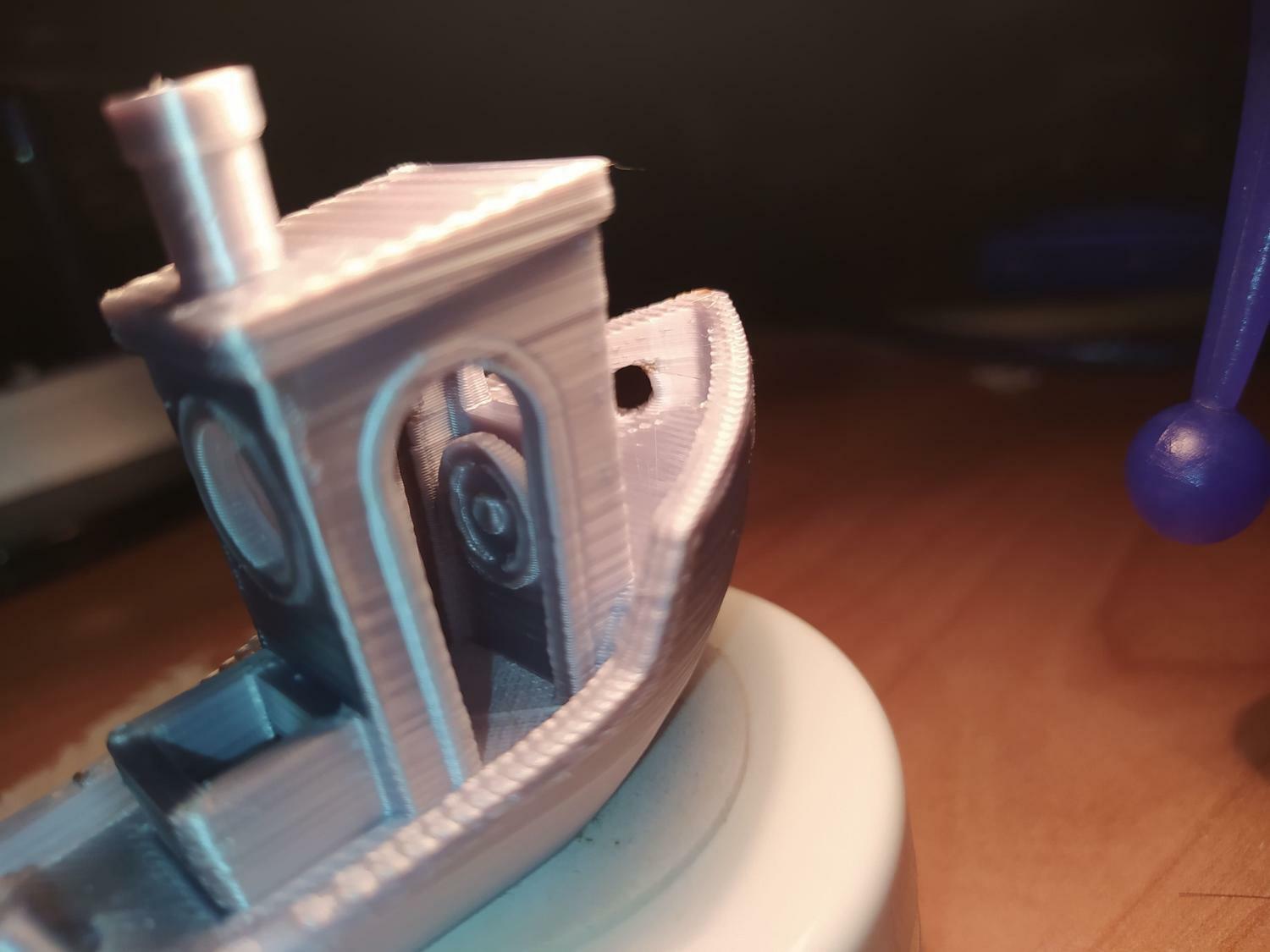

  14. Salve, dopo varie modifiche fatta alla mia artillery ho deciso di provare a fare il benchmark della barchetta, che ne pensate? Accetto consigli
