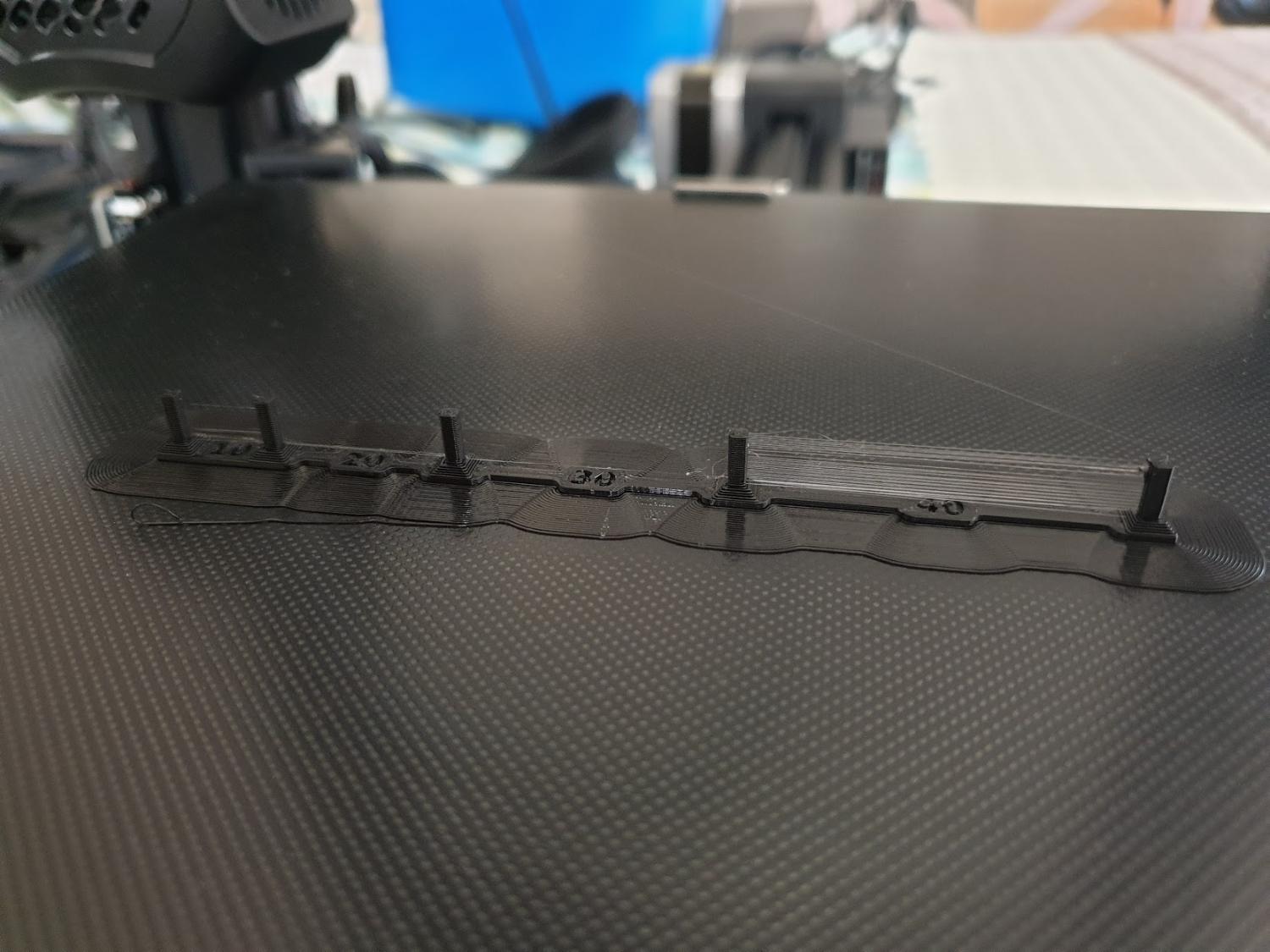

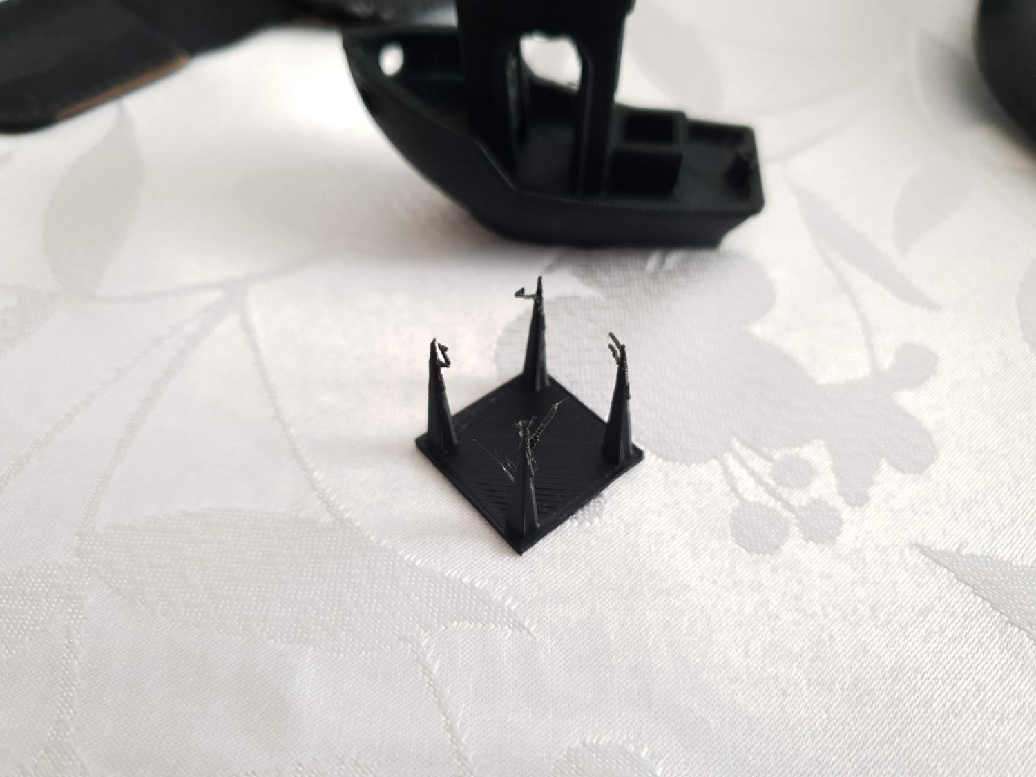

  4. Buongiorno a tutti, sono possessore di una Ender 3 v2. Dopo aver fatto tutti i test di calibrazione mi rimane di risolvere il bruttissimo problema di stringing Ho letto di tutto,ho fatto mille e mille test ma non riesco a venirne a capo Ho un pla della sunlu e i parametri più o meno decenti che ho trovato sono questi Temperatura di stampa 190 gradi; Velocità di stampa 40 Distanza di retrazione 5 Velocità di retrazione 40 e velocità di movimento 150 Non riesco a capire se è un problema meccanico(nozzle o altro) o di configurazione.. Potete gentilmente aiutarmi a venirne fuori? Grazie a tutti
  5. Ciao guarda io per risolvere ho cercato di giocare con quei parametri (anche se non ho risolto totalmente) Diciamo che oltre quei valori non mi sono spinto(soprattutto per la velocità di retrazione che credo che già sia al massimo). Se hai qualche novità fammi sapere;-) Grazie mille

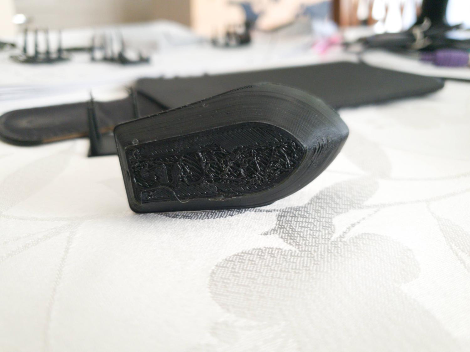

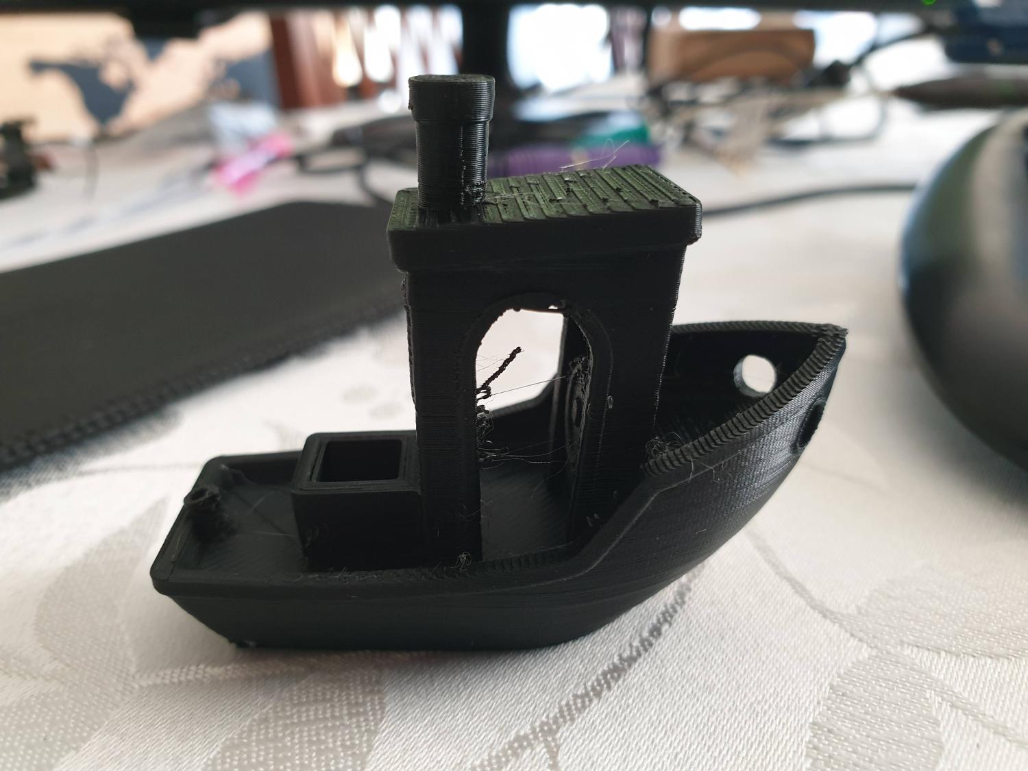

  6. Buongiorno a tutti, ho iniziato a cambiare i parametri per poter stampare al meglio e ho ottenuto questi risultati.. come posso migliorare? i parametri che ho usato sono: altezza del layer :0.15; larghezza linea :0.4 riempimento: 10; temperatura di stampa : 195 gradi temperatura piano stampa :60 gradi Flusso : 98% velocità di stampa : 65 velocità degli spostamenti :125 distanza retrazione : 7 velocità retrazione :45 larghezza brim: 8.0 grazie a tutti per i consigli
