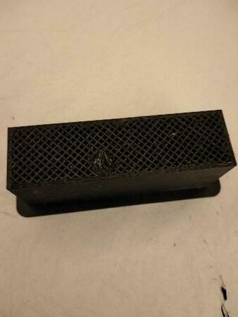

    Ciao a tutti. Ecco le foto mancanti. Ieri ho impostato la stampa di un fermatovaglia (una semplice U). E' andato tutto bene. Stampa perfetta senza interruzioni. Ho solamente aumentato la temperatura, da 235 a 240° Filamento PET-G Volevo chiedervi un consiglio su un altro "problemino" della mia stampante. Mi riferisco al bed. Premetto che sopra lo stesso uso una lastra di vetro da 2 mm. In sostanza sono costretto a stampare vicino al bordo solo oggetti di piccole medie dimensioni, poiché al centro, con piano riscaldato il medesimo diventa convesso. Grazie per gli eventuali consigli!

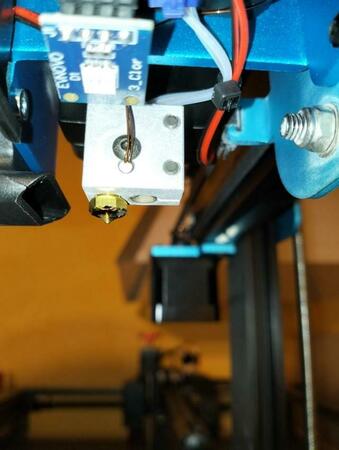

    Ecco le foto

    Ciao, il problema si è ripresentato stampando un fermato vaglia. L'estrusore si è bloccato a 12,2 mm. Il motore vibra, la ruota dentata è bloccata, il filamento non viene estruso. Può dipendere dal gruppo estrusore nuovo? Non ho mai aggiornato il firmware, può dipendere da quello? Non riesco venirne a capo😡 Può essere che il nozle si raffreddi?

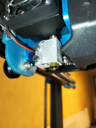

    Ciao a tutti. Per vari motivi ho dovuto "abbandonare" per un lungo periodo la mia Artillery X1. Due mesi fa, per riassemblare il gruppo estrusore, ho danneggiato irreparabilmente la filettatura che accoglie l'ugello. Ho provveduto quindi ad acquistarne uno nuovo. Dopo alcune stampe venute decisamente bene, l'estrusore si è bloccato a 24,2 mm Ristampato il pezzo, si è verificato il medesimo problema: stampa bloccata a 24,2 mm. Il motore "sgrana" e nn gira. Secondo voi da cosa dipende? Grazie:)
  9. Ciao a tutti. Probabilmente, anzi, sicuramente ho risolto il problema. Ho rilevato il guasto alla ventola dell'hot-end. Inizialmente non l'avevo notato, poiché il rumore prodotto dalle altre ventole sovrastavano quella dell'hot-end. Inoltre, avevo notato che il filamento era ingrossato per un tratto di 2-3 cm all'interno del tubicino, gonfiato dal mancato raffreddamento del gruppo estrusore. Questo pomeriggio mi recherò in un negozio di elettronica per vedere se torvo il pezzo di ricambio. Grazie a tutti per i consigli...... Stefano

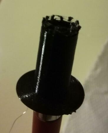

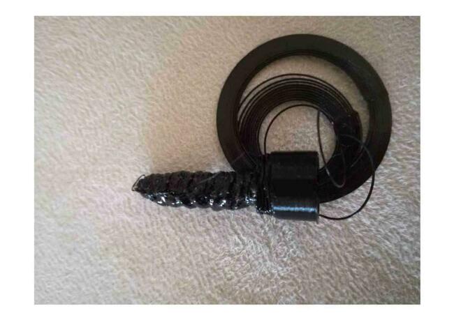

  10. Ciao, ho provato a modificare i profili, ho controllato tutta la meccanica, smontato e pulito l'estrusore. Non ho risolto alcunché 😞 Ho notato, però, che a un certo punto l'estrusore non "tira" all'interno il filamento e si creano i "merli", tipici dei castelli 😄. E' evidente che a tratti manca l'estrusione. L'ho dedotto controllando la bobina; non si muove! Qui il pezzo si è staccato dal piatto.

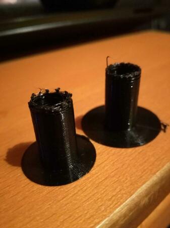

  11. Ciao, ho impostato cura con i profili da te indicati, non credo che il problema dipenda da quelli. Guarda la foto..... :D Prendo una stampante nuova?

  13. la stampante è una Artillery Sidwinder x1. Proverò con i profili da te indicati. Grazie :) Ok per i profili indicati, ma come mai queste "irregolarità" avvengono ad altezze diverse? Dovrebbero manifestarsi già da primi layer, o sbaglio?
  14. Ciao FoNzy, questi i dati: Filamento PET-G (la marca non ricordo), Temperatura 240°, Velocità di stampa 50 mm/s, Distanza ritrazione 3 mm, Velocità ritrazione 7 mm, Modalità Combing: tutto, Estrusore originale con ugello 0,4. Faccio notare che, dopo alcune prove, il problema si manifesta a diverse altezze. Dico una cavolata; può essere che la chiavetta usb sia difettosa?
  15. Ben ritrovati, come da presentazione mi ritrovo con un problema di stampa che non riesco a risolvere. Posto la foto che al momento vale più di una spiegazione.
