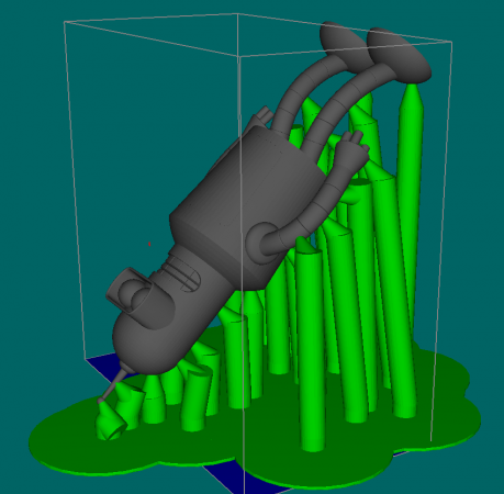

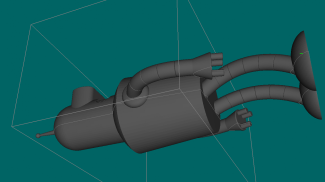

Dipende da come hai messo i supporti. La funzione automatica spesso esagera dove non servono e non li mette dove sono necessari. Se guardi la foto allegata noterai un contorno sul pezzo. Quello evidenzia che, fino a quel punto della stampa, il modello è fisicamente separato. come se stampassi 5 pezzi separati. Ogniuno di essi ha bisogno di supporti posizionati correttamente. Io, per evitare il problema lo posizionerei come nella seconda foto (stamperei l'antenna a parte). B9creator si puo usare senza alcuna configurazione; salvi l'stl con i supporti e stampi con lo slicer anycubic. Per quanto riguarda il problema che hai avuto, a me non è mai capitato. Ho notato però alcuni bug e, per questo motivo, ogni volta spengo la stampante e rifaccio l'azzeramento (ma io sono paranoico). -

Per i supporti io uso b9 creator e, solitamente, non li faccio in automatico. Puoi usare anche meshmixer. Io lo uso sia per i supporti che per svuotare i modelli ed inserire fori di drenaggio (utilissimo per non sprecare resina). Per quanto riguarda il robot, se hai stampato così, la zona delle gambe era completamente in sottosquadro. In via teorica, solidificando uno strato orizzontale tenuto da supporti, dovrebbe andare bene ma, in pratica, non è così. io avrei stampato a 45° in questo caso. -

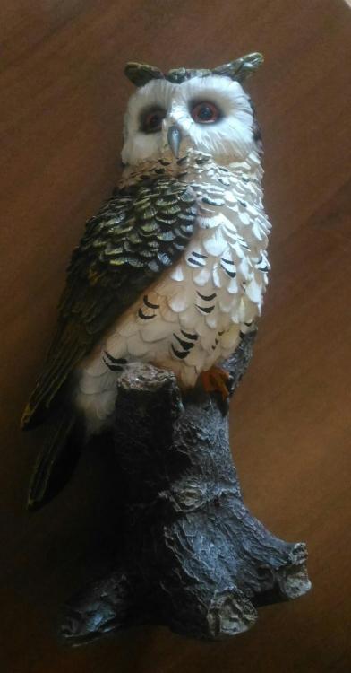

Sto facendo qualche prova con kinect v2 proprio ora. Di seguito una foto dell' oggetto scannerizzato e del risultato della scansione. L'oggetto in questione è alto circa 27 cm. Software utilizzato: 3d Scan -
