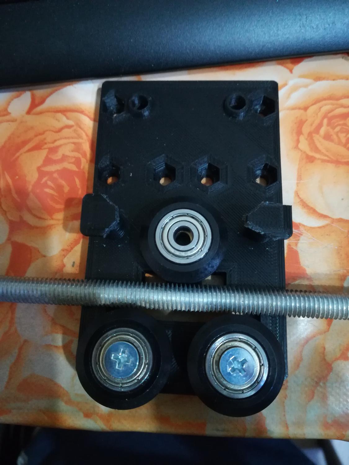

Basilietto Inviato 10 Aprile 2020 Inviato 10 Aprile 2020 12 minuti fa, Killrob dice: https://openbuildspartstore.com/xtreme-mini-v-wheel-kit/ Non va bene, troppo largo, al massimo dev'essere da 12/13 mm, quello è da 15 e va a toccare la cinghia 14 minuti fa, Eddy72 dice: Ho gia incollato e rimontato tutto Io pensavo di stampare in pla delle puleggie con gola tonda da 8mm Le ho gia fatte in fusion360 e metterci dei cuscinetti flangiati tipo https://www.amazon.it/gp/product/B07VDG4GN9/ref=ox_sc_act_title_2?smid=A2H4L0K3XE8KM2&psc=1 Poi per il cuscinetto di blocco ci stò lavorando Ciaoo Buono, quei cuscinetti sembrano migliori di quelli che ho trovato io. Quale sarebbe il cuscinetto di blocco? Cita

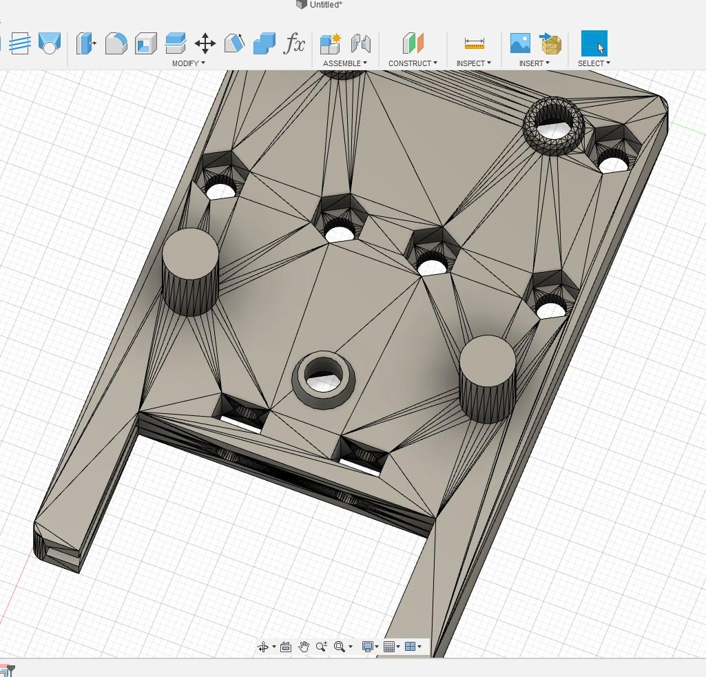

Eddy72 Inviato 10 Aprile 2020 Inviato 10 Aprile 2020 Prima bozza i due fori in mezzo sono del vecchio tendicinghia Faro un tendicinghia tipo A8 normale all'esterno a dx, se ne trovano a "pacchi" su thingiverse e la cinghia sotto ci metto 2 perni dove attaccarla 2 Cita

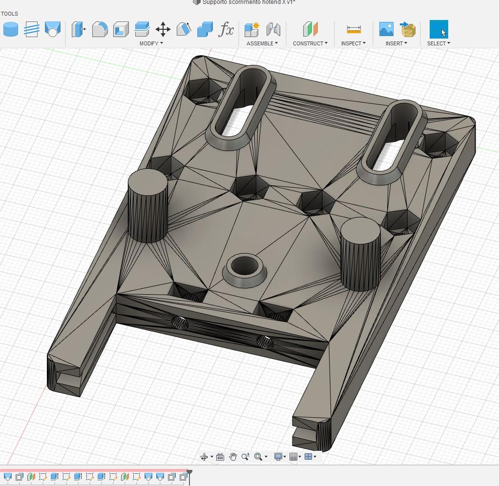

Basilietto Inviato 10 Aprile 2020 Autore Inviato 10 Aprile 2020 Io sono fermo perchè non so le misure del cuscinetto superiore. Faccio le asole ai due fori supeirori e ci sono quasi Cita
Basilietto Inviato 10 Aprile 2020 Autore Inviato 10 Aprile 2020 Con le asole mi son preso il sicuro 😂😂😂😂😂 Cita

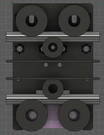

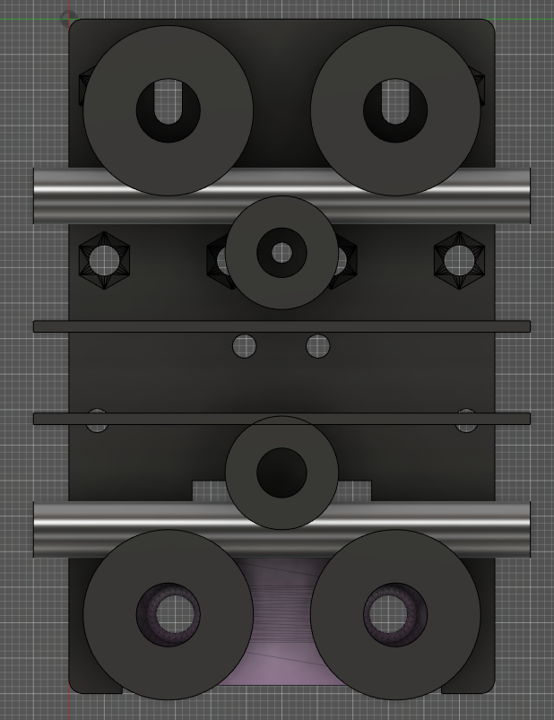

Basilietto Inviato 10 Aprile 2020 Autore Inviato 10 Aprile 2020 40 minuti fa, Eddy72 dice: Se ti basta un solo cuscinetto di blocco sotto direi che va piu che bene così👍 Che misura ti serve? Ciaoo Diametro esterno, foro centrale, e diametro massimo dello spessore di appoggio per il cuscinetto. Ma chiudo il file perchè è meglio avere il cuscinetto e prendere queste misure dal vivo. Se mi passi il file della plastica per il cuscinetto mi fai un grosso favore così in base alla sua grandezza mi correggo le asole (ho esagerato nell'allungarle).... Cita
Basilietto Inviato 10 Aprile 2020 Autore Inviato 10 Aprile 2020 1 ora fa, Eddy72 dice: Se ti basta un solo cuscinetto di blocco sotto direi che va piu che bene così👍 Che misura ti serve? Ciaoo Hai detto di aver fatto la plastica per questi cuscinetti https://www.amazon.it/dp/B07VDG4GN9/?coliid=I16PDQBAEZB685&colid=2BA8VE8HG69VC&psc=1&ref_=lv_ov_lig_dp_it con diametro totale di 16. Poi hai detto che la penetrazione è di 4, di conseguenza dovresti aver fatto una base di appoggio al cuscinetto spessa 3, giusto? Non per altro sto facendo i calcoli per dove posizionare l'asola centrale per questo cuscinetto. Grazie Cita
