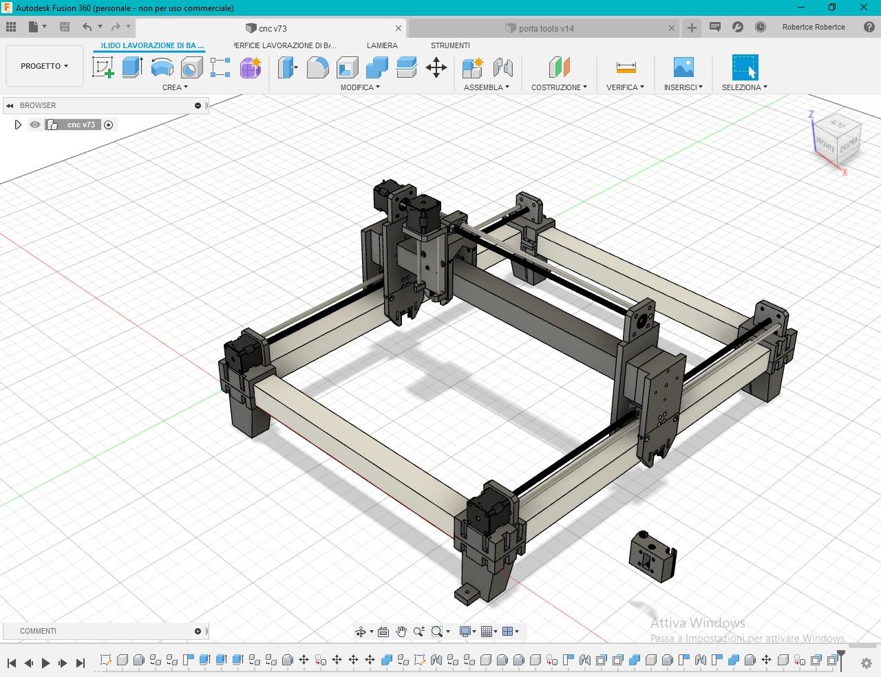

Killrob Inviato 15 Maggio 2020 Inviato 15 Maggio 2020 .... stasera ho finalmente finito il progetto su Fusion360 della cnc/laser engraver/disegnatore su cui stavo lavorando da diverse settimane, vorrei un vostro parere ma non siate troppo cattivi.... è il mio primo progetto così complesso.... dimenticavo... le dimensioni sono 700X500 12 Cita
jagger75 Inviato 15 Maggio 2020 Inviato 15 Maggio 2020 bella mi piace pero avrei delle domande 😉 per il laser direi che è ok pero.. per cnc intesa come pantografo/fresatrice sono in dubbio sulla corsa del carrello z del mandrino per me sei troppo alto o hai troppo poca corsa in discesa a meno che non lo fissi tutto basso su cosa scorre il ponte?vedo le barre filettate che trainano ma su cosa poggia ogni spalla del ponte x? ligicamente tutta stampata in cosa?petg?abs?asa?dimmi dimmi che devo finire anche io di stampare il mio asse z e sono indeciso quelli sono nema 17? per laser piu che bene per fresare dovresti puntare sui nema 23 secondo me ma se la fresatura è una cosa secondaria e poco influente allora no 1 Cita

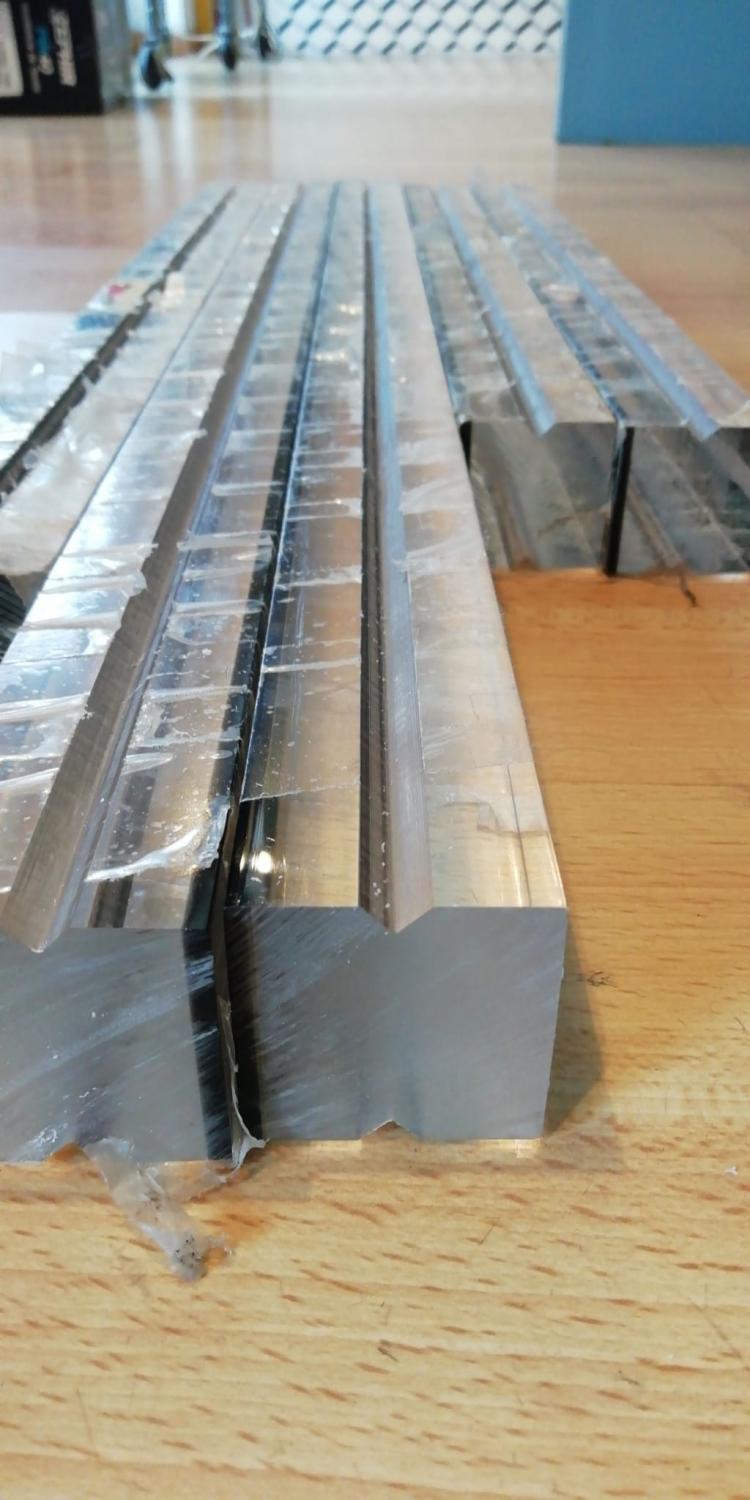

Killrob Inviato 15 Maggio 2020 Autore Inviato 15 Maggio 2020 Il 15/05/2020 at 20:22, jagger75 ha scritto: bella mi piace pero avrei delle domande 😉 per il laser direi che è ok pero.. per cnc intesa come pantografo/fresatrice sono in dubbio sulla corsa del carrello z del mandrino per me sei troppo alto o hai troppo poca corsa in discesa a meno che non lo fissi tutto basso su cosa scorre il ponte?vedo le barre filettate che trainano ma su cosa poggia ogni spalla del ponte x? ligicamente tutta stampata in cosa?petg?abs?asa?dimmi dimmi che devo finire anche io di stampare il mio asse z e sono indeciso Expand di lato si vede una slitta che è quella che scorrerà su Z, i supporti per i tools li devo ancora progettare perchè non so ancora le misure ma l'idea era quella di fissarlo abbastanza in basso e comunque mettere un rialzo di legno nella parte "stampabile". Nel progetto non le ho fatte ma tutte le barre quadrate sono in plexiglass 40X40 con una V sopra e sotto, sono quelle in foto, e tutti i carrelli scorrono su ruote che andranno nelle gole a V. Devo decidere per il definitivo ma il prototipo lo stampo i PLA 1 Cita
jagger75 Inviato 15 Maggio 2020 Inviato 15 Maggio 2020 poi posizionato cosi il motore del carrello z ti toglie corsa al laser o mandrino che sia poiche sotto alla staffa devi calcolare l ingombro dell albero e dell giunto antivibrante ao sia chiaro non sono critiche ma solo consigli e chiarimenti il progetto iniziale è bellissmo 1 Cita
Killrob Inviato 15 Maggio 2020 Autore Inviato 15 Maggio 2020 Il 15/05/2020 at 20:43, jagger75 ha scritto: poi posizionato cosi il motore del carrello z ti toglie corsa al laser o mandrino che sia poiche sotto alla staffa devi calcolare l ingombro dell albero e dell giunto antivibrante ao sia chiaro non sono critiche ma solo consigli e chiarimenti il progetto iniziale è bellissmo Expand Visto che è il mio primo progetto sono assolutamente aperto a tutte le critiche, consigli e chiarimenti Cita
jagger75 Inviato 15 Maggio 2020 Inviato 15 Maggio 2020 bella idea quella delle ruote anche se a me non piacciono le ruote pero bello io il motore dell asse z l ho messo dietro con trascianmento a cinghia ti faccio vedere prova carrello cnc.stlFetching info... perche non mi fa ingombro sopra per l enclusore e anche perche non mi toglie corsa al carrello porta laser/mandrino poi è un idea sempre modificabile 1 Cita
Killrob Inviato 15 Maggio 2020 Autore Inviato 15 Maggio 2020 Il 15/05/2020 at 20:45, jagger75 ha scritto: bella idea quella delle ruote anche se a me non piacciono le ruote pero bello io il motore dell asse z l ho messo dietro con trascianmento a cinghia ti faccio vedere prova carrello cnc.stl 1 MB · 0 downloads perche non mi fa ingombro sopra per l enclusore e anche perche non mi toglie corsa al carrello porta laser/mandrino poi è un idea sempre modificabile Expand lo apro e ci do' un occhio però io stavolta le cinghie le volevo evitare Cita
