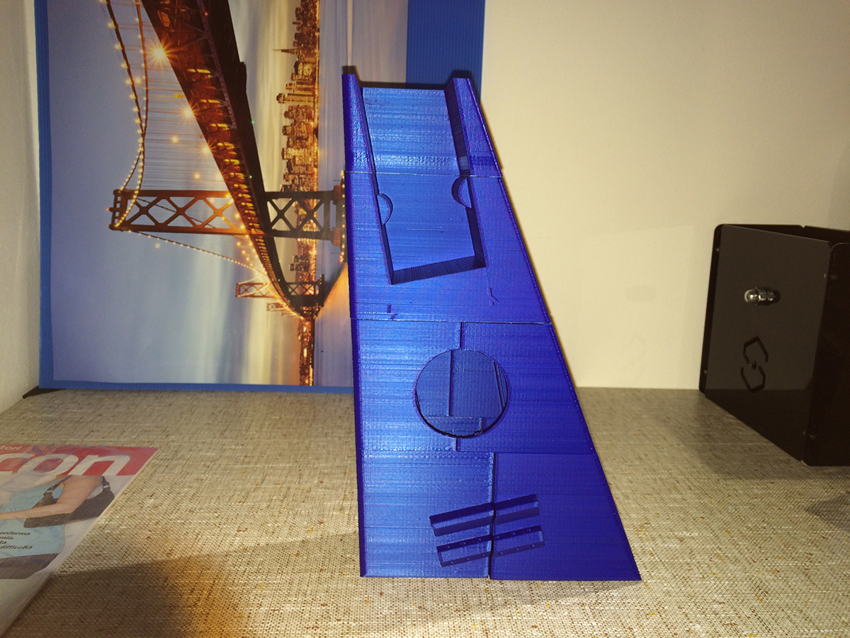

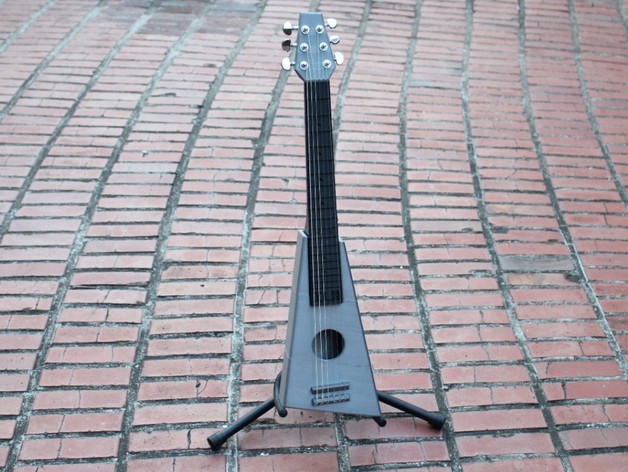

Alessandro Tassinari Inviato 15 Ottobre 2014 Inviato 15 Ottobre 2014 Avete mai diviso in più pezzi un modello? Se sì, con quale software? Vorrei iniziare a stampare una chitarra con la Sharebot Kiwi... il modello è questo: http://www.thingiverse.com/thing:486731/#filesE' già diviso in pezzi, ma sono ancora troppo grandi per essere stampati con la piccolina di Sharebot. Voi che software usereste? Meglio dividere a pezzi il modello nativo e fare diversi stl oppure posso ottenere buoni risultati anche dividendolo col software? Attendo info, intanto grazie a tutti! Rock'n'roll!!! > Cita

Alessandro Tassinari Inviato 8 Novembre 2014 Autore Inviato 8 Novembre 2014 Torno a farmi vivo! La suddivisione a pezzi del corpo chitarra è andato a buon fine ed ecco il risultato: Stampato con la Sharebot Kiwi, layers da 0,3mm, 3 perimetri a 40mm/s e 15% di infill a 60mm/s, 195°C di estrusione, il materiale è il PLA blu di Plastink.Essendo molto lineare, non ho avuto problema con l'infill. Usando 3 perimetri è venuto un modello molto solido.Lo slicing è stato fatto con Slic3r.C'è qualche imprecisione sull'ultimo pezzo stampato, qualche piccola fessurina di distacco tra i layers, tutte sullo stesso lato. In ogni caso sono più che accettabili. Ogni pezzo c'ha messo più di 4 ore di stampa. Ora stamperò il manico, sempre a pezzi. Vi terrò informati! 1 Cita
