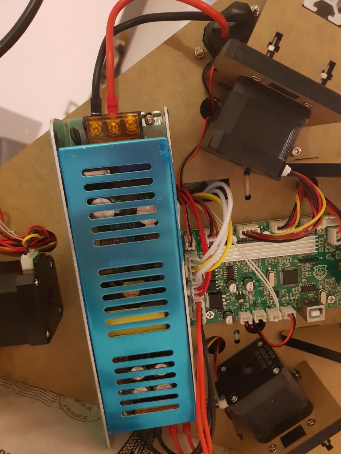

Incuriosito dal prezzo ma soprattutto dalla possibilità di montarla tutta da solo una stampante ultra cinese Delta EZT-T1. Una volta montata, la stampante rimane impallata sul logo di inizializzazione che riporta semplicemente il modello della stampante e non fà altro nemmeno lasciandola attaccata per oltre 20 minuti. I collegamenti li ho ricontrollati tutti almeno 2 volte e quindi dovrebbero essere corretti
L'unica cosa che ho notato, è che il piatto si scalda da solo senza avergli dato nessuna impostazione in quanto non sono riuscito ad avviarla.
Ad ogni modo è stata una bella esperienza assemblarla che potrebbe servirmi in futuro.
Queste sono tutte le informazioni che posso fornire, qualcuno a cui è già capitato o che ci capisce potrebbe aiutarmi ad individuare il problema?
Oppure in alternativa, pensavo alla possibilità di riciclare tutta la meccanica e cambiare l'elettronica credo che si possa fare in qualche modo, se si sapreste consigliarmi qualcosa da acquistare per risolvere il problema?

Hai provato ad scollegare tutto quello che non è strettamente necessario e vedere se prosegue oppure rimane impallata? Nel secondo caso immagino che assistenza poi ti aiuta
Inviato dal mio SM-G935F utilizzando Tapatalk
Questo giâ é un buon consiglio, appena ho due minuti stacco tutto e collego una cosa alla volta partendo dell'alimentatore. Appena ho il risultato vi informo.
Ho provato ma niente il risultato ê sempre lo stesso. Proprio ora mi ha risposto la casa madre dicendo che é difettosa la scheda madre (foto allegate), ora dato che abbiamo trovato la causa, é possibile sostituirla con un arduino o un raspberry? In tal caso avete qualche consiglio o ancor meglio qualche guida? Oppure é una cosa troppi complicata?20181029_152604.thumb.jpg.9a2e26b15cdbae770e7fd7c4d41e85ab.jpg

Scusa ma non non ho capito il problema... In pratica ti hanno regalato una stp senza scheda madre? Mettine una diversa oppure vendi il materiale che hai e comprane un'altra
