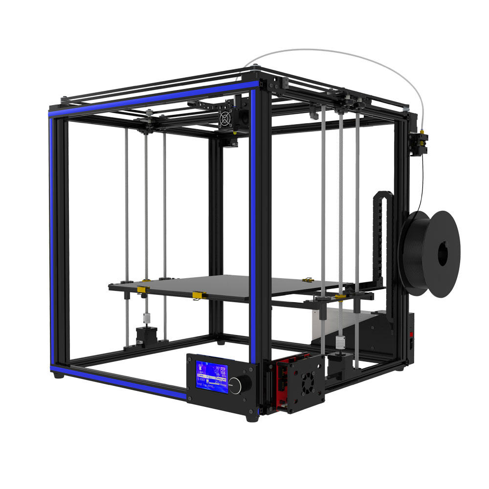

La X5S è entrata in commercio nel gennaio 2018, è una stampante FDM di tipologia CoreXY. Questo modello è stato sostituito dalla X5SA con elettronica aggiornata
Caratteristiche tecniche

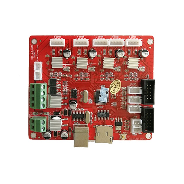

-Alimentatore stock  360W a 12V
-Firmware  Marlin
-Mainboard Melzi 8bit
image.thumb.png.37e8b8490811e51489af1a186413b293.png-
-Hotend MK10
-Cooling System a doppia ventola
-Heatedbed da 330x330 mm Reprap MK3a 12V/24V

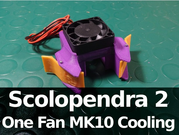

che geometria per i condotti di raffreddamento è da preferire?
Expand
per quanto riguarda l'ugello non c'è nessunissimo vanatggio a sostituirlo, se in quello originale manca il tubo in PTFE  basta rimetterlo.
l'unica parte che fa la differenza è l'ugello in se o per meglio dire la sua dimensione. essendo in ottone è ragionevole pensare che si degradi relativamente veloce e che quindi il foro da 0,4 diventi un poco ovale, quindi se vuoi la qualita' puoi pensare di sostituirlo ogni 1000 ore.
per quanto riguarda i condotti di raffreddamento il discorso è molto complesso....ci sono infinite soluzioni, realisticamente tutte molto simili magari puoi pensare che se credi di stampare quasi sempre in PLA il sistema deve essere decente.
quello che monta la tronxy è gia' decente di suo ma nella mia invece di tenere 2 ventole 1per il materiale e 1 per l'estrusore ne ho tenuta solo 1 che raffredda attivamente l'estrusore (che è una parte necessaria) e poi sfoga l'aria sul pezzo stampato (soluzione inadatta per ABS che tanto non uso)

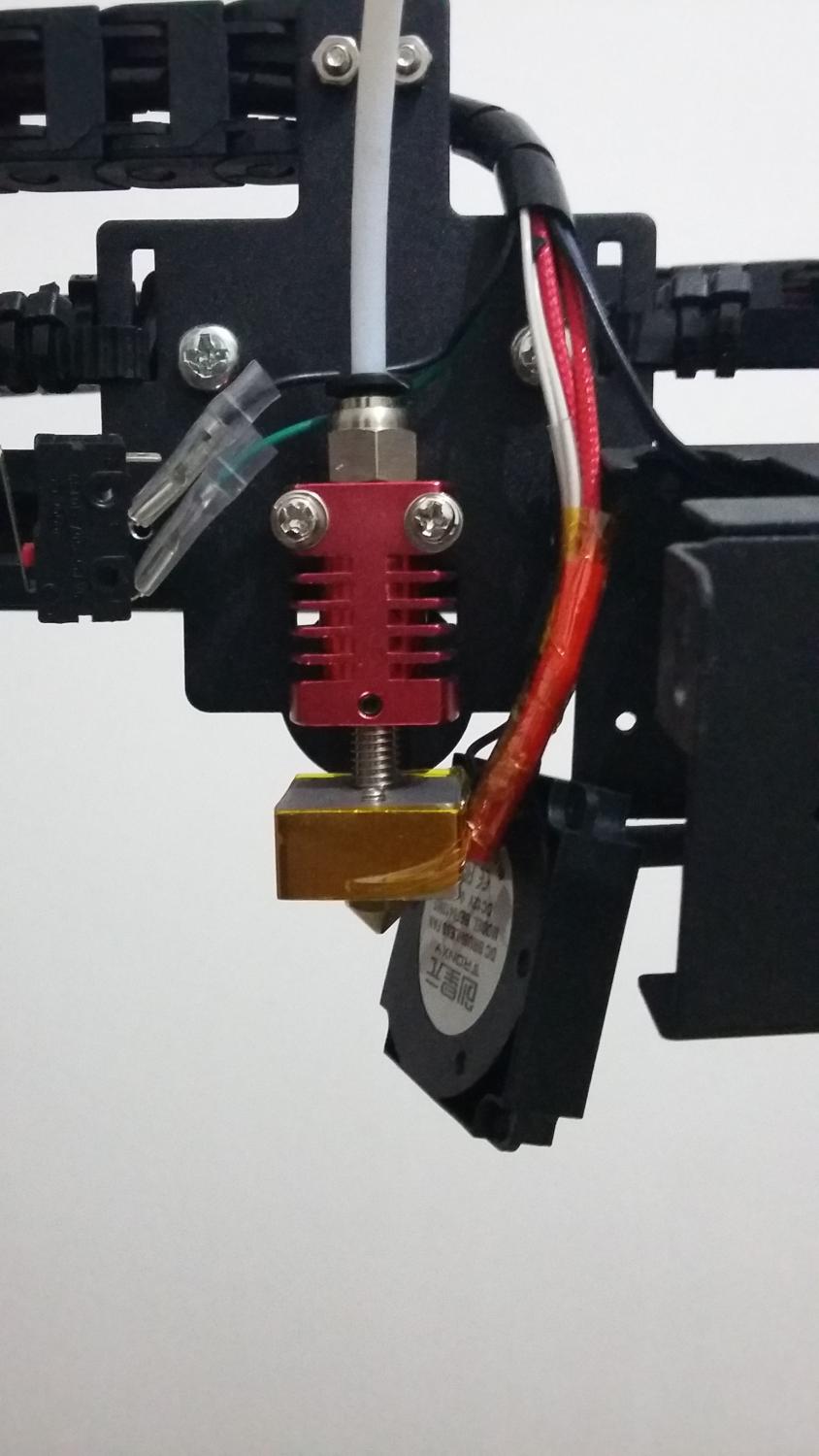

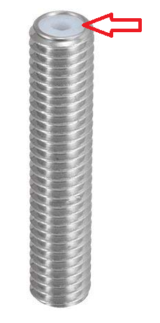

Grazie per la risposta 🙂. il PTFE sarebbe quello che si vede in bianco in questa foto?
L'hot end è questo, scusa la domanda per vedere se c'è il PTFE come conviene procedere? devo svitare il cubo in basso giusto?

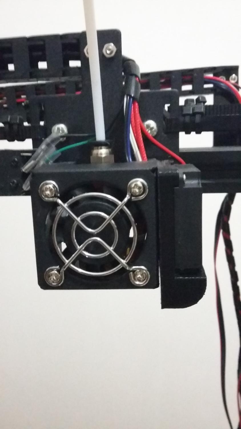

ho smontato le ventole e mi pare di capire che quella frontale è quella che raffredda l'estrusore mentre quella di profilo dovrebbe essere quella per il materiale, in realtà la seconda punta un po sull'ugello. usare un sistema di raffreddamento a due condotti per il materiale avrebbe senso? Giusto per capire meglio, il PLA non ha bisogno di essere raffreddato, mentre si stampa, mentre l'ABS si? scusa se ti rompo un po le scatole ma sto cercando di capirci qualcosa 🙂

leggendo qua sul forum ho acquistato sia il mosfet che l'alimentatore da 480W. non li ho ancora installati  a dire il vero perchè volevo prima testare la stampante con quelli stock. sto pure pensando di fare l'isolamento del hot bed con un foglio di sughero.
qui il ponte mancante fra la piastra 2 e la piastra 3

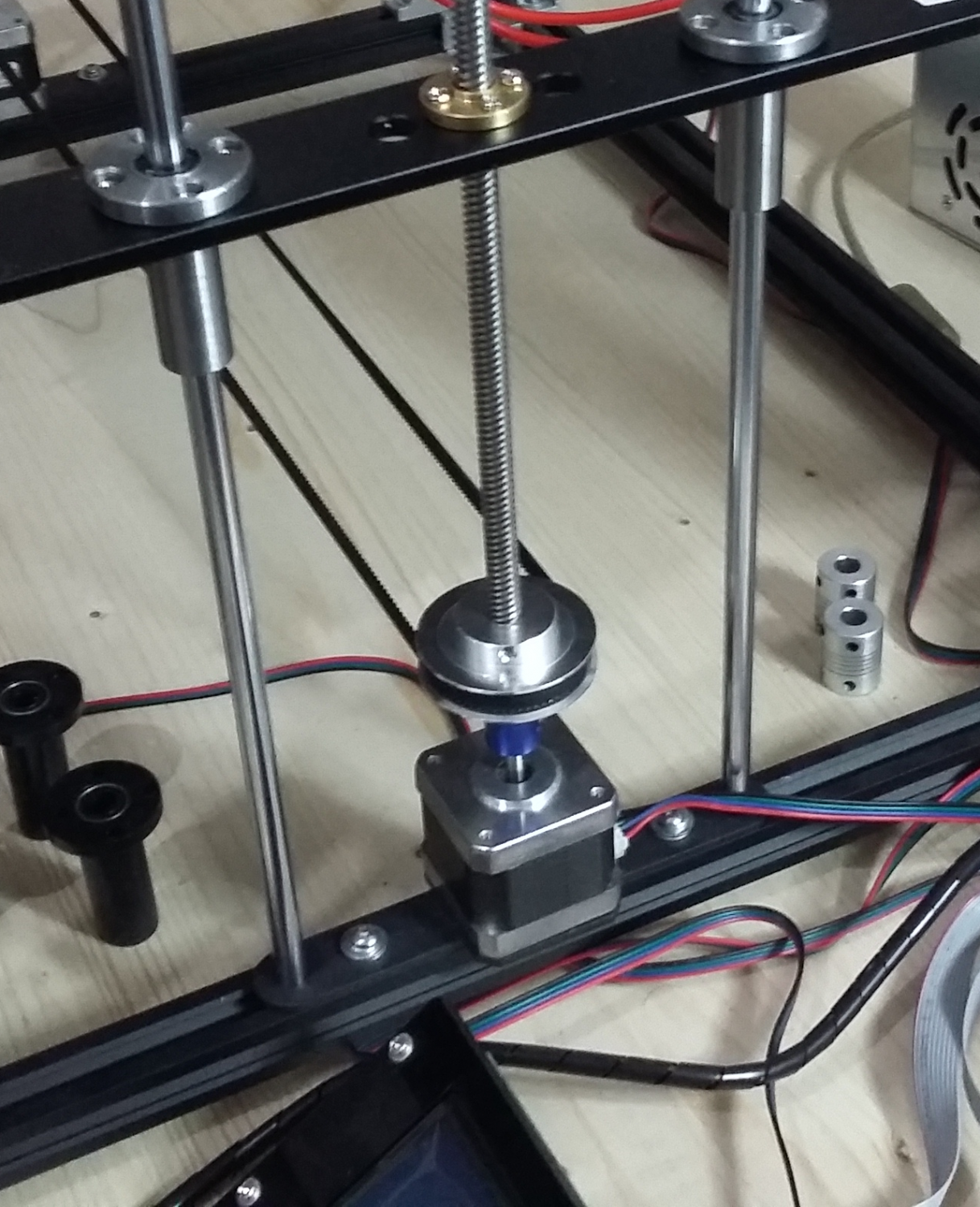

Lista Upgrade effettuati

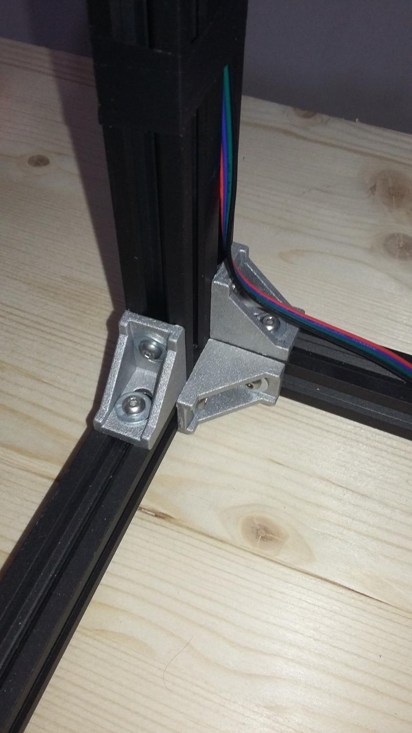

1) Telaietto per inclinare il pannello LCD
2) Cinghia chiusa di sincronizzazione degli stepper motor tramite pulegge GT2 a 60 denti, giunti rigidi di collegamento stepper di Z e vite trapezia T8, tubi flangiati in metallo per il supporto dei cuscinetti lineari.
3) Angolari in alluminio per il frame
4) lastra di vetro 330mmx330mm di spessore 3mm per l'heated bed
5) pulegge per le cinghie di X e Y
6) sistema Spool Holder
7) sistema per il vincolo al telatio delle guide lineari

si
Expand
smonta lo stringi filo in alto e poi guardi dentro, è il modo piu' facile, per smontare hot block devi riscaldarlo poi svitarlo segundo "le regole"
Expand
diciamo che il PLA vuole essere raffreddato il piu' velocemten possibile quindi se hai un flusso alto è solo meglio.
invece l'abs no, esso vuole essere raffreddato il meno possibile in modo che non deformi ma ci sono anche dei casi dove va raffreddato anche se non è la norma.

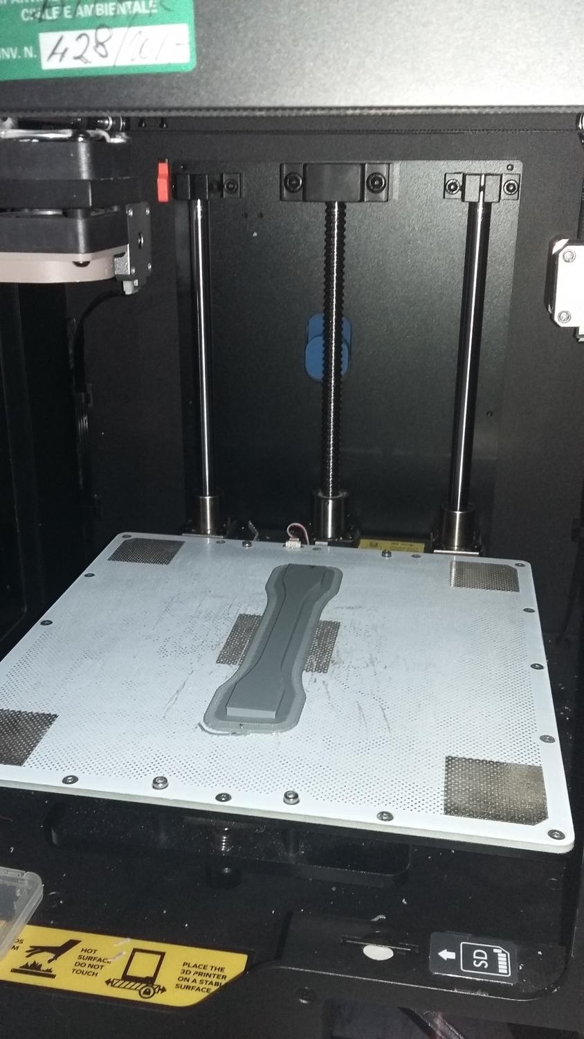

l'ABS che ho è della zortrax
Expand
la qualita' di questo abs nonostante il prezzo è piuttosto bassa, puoi prendere il tempo con un cronometro 3 ore e si deforma sempre!

smontato lo stringifilo come mi hai cnsigliato. e ho visto all'interno che non c'è alcun rivestimento.
image.png.6e2f7c22ddc603372305070a8ef3a1d0.png il tubicino bianco che si vede in foto arrivava fino in fondo. è in ptfe quello?

specifici per questo tipo di hot end sai se ci sono progettini per le geometrie per i condotti di raffreddamento? ne ho viste parecchie per e3d v6 su thingiverse ma questo della tronxy è differente. di che tipo è?
Expand

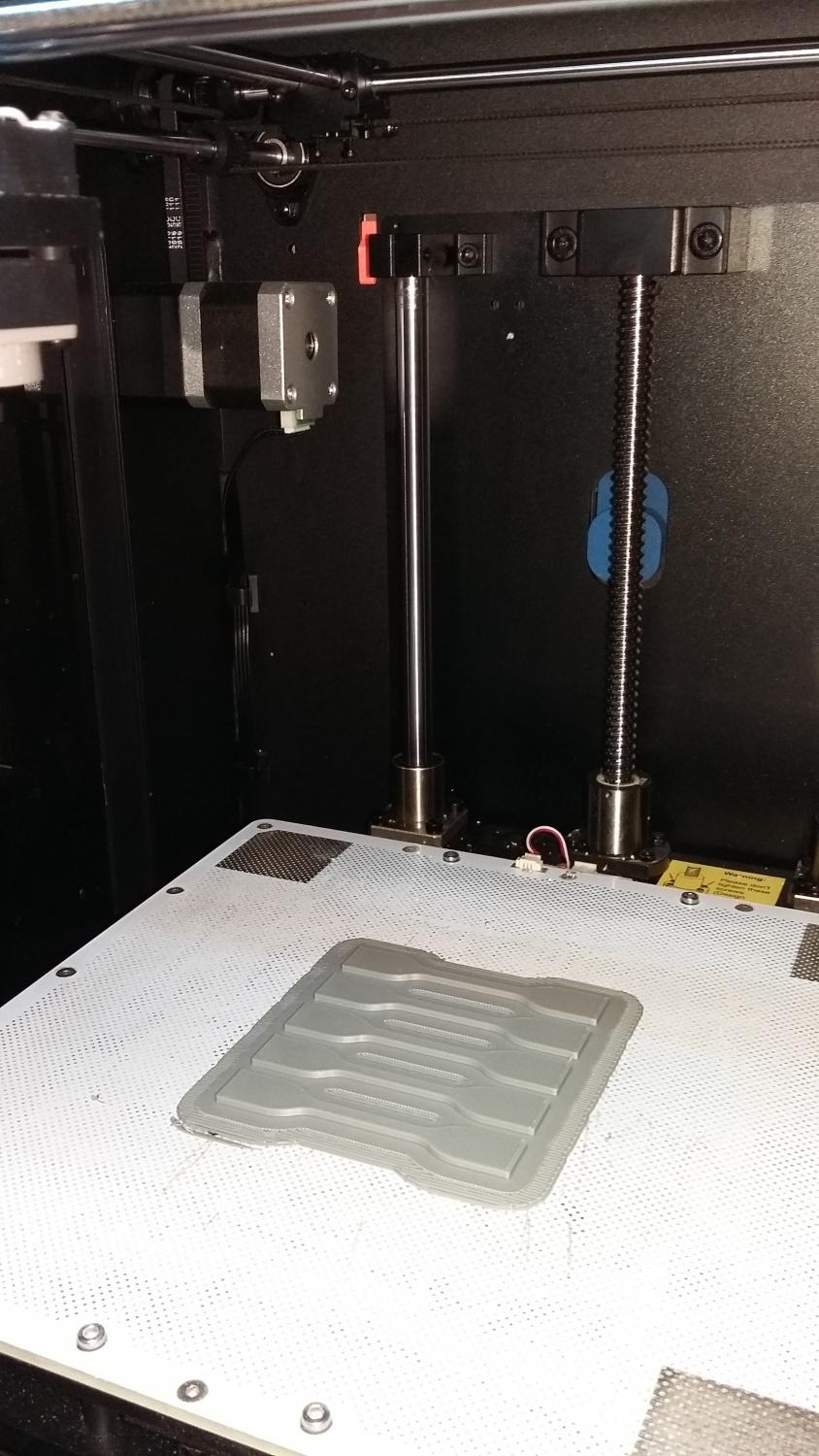

mi ha fatto vedere i sorci verdi qualche mese fa, alla fine sono riusciti a stamparmi dei pezzi ma è stata un'impresa. fino a quando stampi roba piccola tipo questi provini ISO 527-2A nessun problema
basta che sali di dimensioni e provi a stampare degli ASTM e si deforma tutto 😟
Io a dire la verità pensavo fosse proprio il materiale ABS ad essere rognoso da stampare FDM ma come già detto ne so veramente poco. tu che materiale consigli di migliore qualità?
Expand
si

mi sa che allora provo la stampante e poi vedo di stamparmi anch'io questi condotti di sgabolab, giusto per cominciare a capire come influiscono i vari fattori sul risultato finale di stampa.
