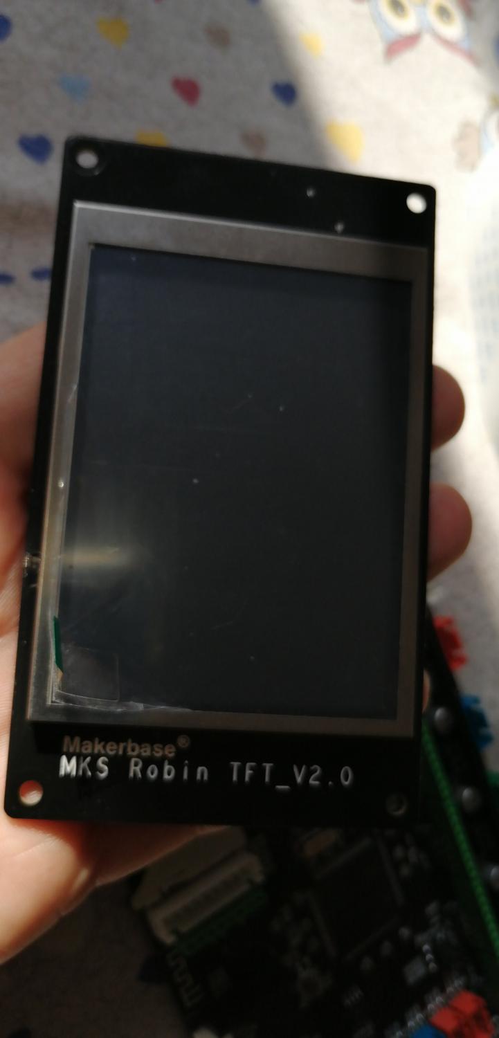

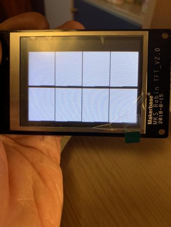

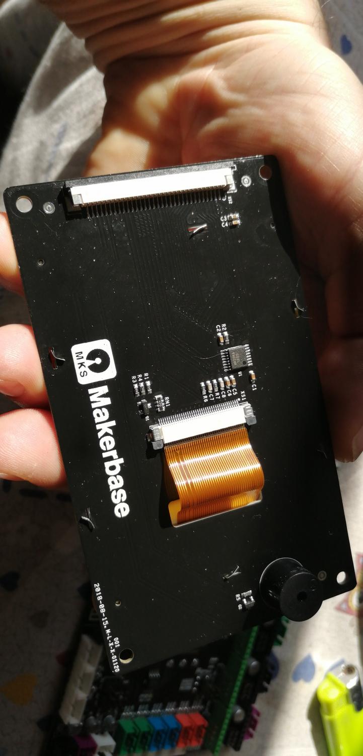

roberto76milano Inviato 25 Febbraio 2019 Condividi Inviato 25 Febbraio 2019 ciao a tutti, ho acquistato questa scheda con lcd touch e mi piacerebbe trovare qualcuno che gia' la possiede o che comunque la conosce e sa' come impostarla, aggiornarla e altro grazie ciao (riprendo un vecchio post). Cita Link al commento Condividi su altri siti Altre opzioni di condivisione...
Tomto Inviato 25 Febbraio 2019 Condividi Inviato 25 Febbraio 2019 1 ora fa, roberto76milano dice: ciao a tutti, ho acquistato questa scheda con lcd touch e mi piacerebbe trovare qualcuno che gia' la possiede o che comunque la conosce e sa' come impostarla, aggiornarla e altro grazie ciao (riprendo un vecchio post). non puoi usare l'ide di Arduino se vuoi metterci il marlin 2.0 per le 32 bit ma tramite platformIO oppure un firmware smoothiware cerca su youtube perché ci vuole il firmware anche per il tft più tardi ti linko qualcosa Cita Link al commento Condividi su altri siti Altre opzioni di condivisione...
roberto76milano Inviato 25 Febbraio 2019 Autore Condividi Inviato 25 Febbraio 2019 ho trovato tutto qua': https://translate.googleusercontent.com/translate_c?depth=1&hl=it&prev=search&rurl=translate.google.com&sl=en&sp=nmt4&u=https://github.com/makerbase-mks&xid=17259,15700022,15700186,15700191,15700248,15700253&usg=ALkJrhiYIJszyibAQkujyGIggQP2T4CNWg pero' ho trovato sia filmware per display lcd 32 (ma non e' in italiano solo inglese) sia quello per la scheda (che e' in italiano) ma non capisco se caricando quello della scheda aggiorno anche il display (penso di si visto che...e' in italiano) lo devo caricare dallo slot sd della scheda o va bene farlo anche solo dallo slot display? non ho controllato bene tutto ma comunque ho visto che compilare il file txt che gestisce scheda e display non e' affatto complicato ci sono anche le istruzioni (in inglese) che dovro' tradurre non so se e' il caso di metterci il marlin o altro...alla fine vedo che il suo os va piu' che bene Cita Link al commento Condividi su altri siti Altre opzioni di condivisione...

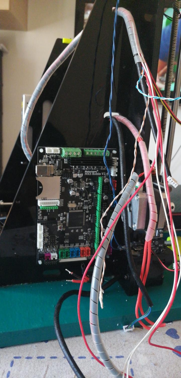

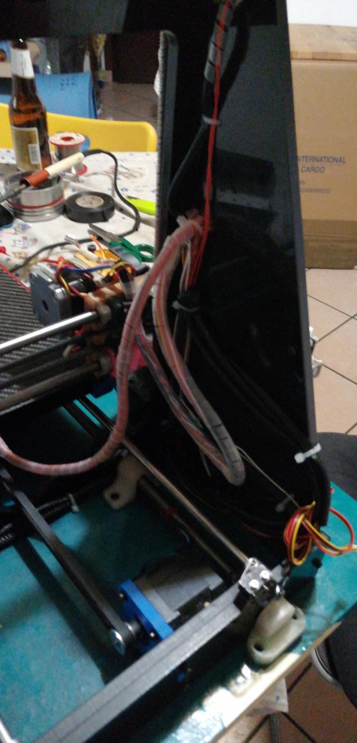

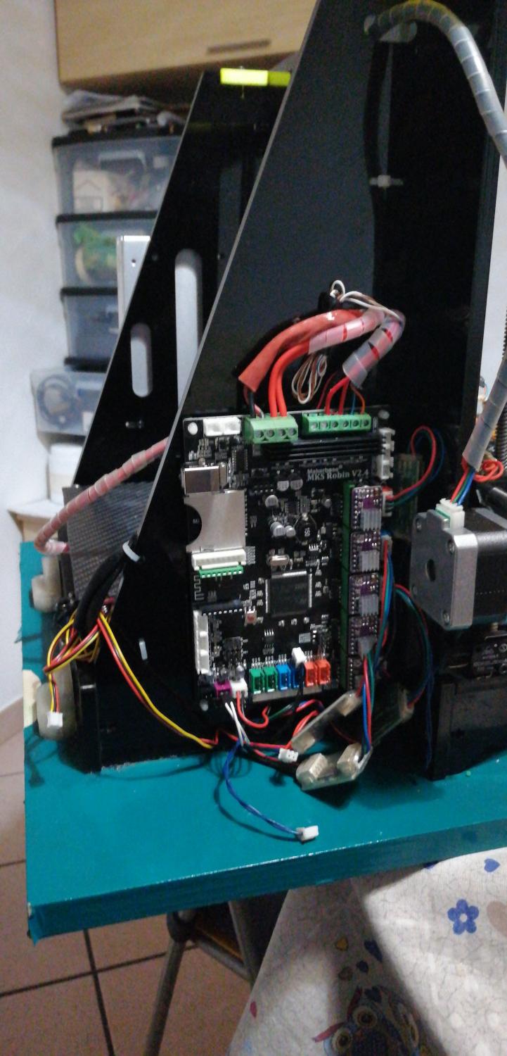

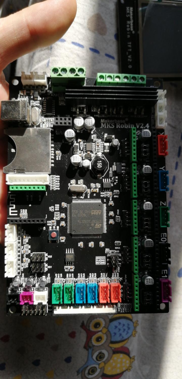

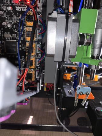

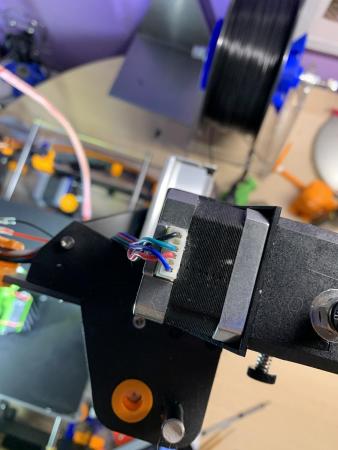

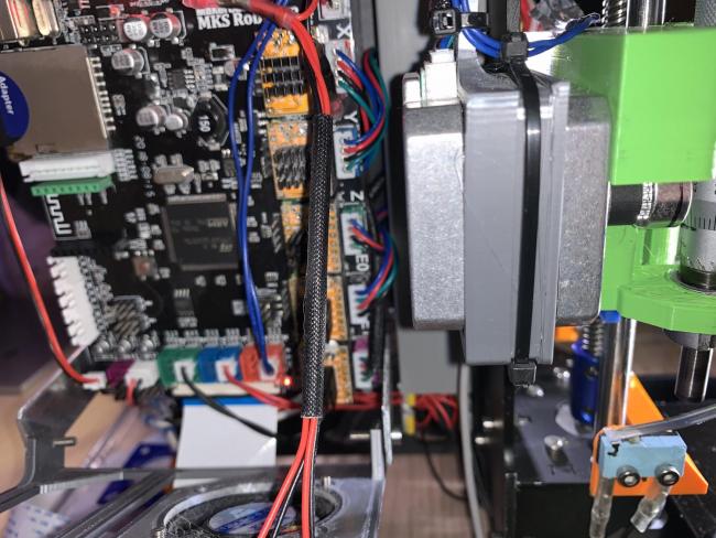

roberto76milano Inviato 5 Marzo 2019 Autore Condividi Inviato 5 Marzo 2019 allora aggiornamento scheda arrivata collegato alimentazione e funziona, scelto lingua italiana ma aime' alcune parole sono in francese tipo "indietro" invece e' scritto ":arrière" per fortuna e' possibile cambiare ogni tipo di parola e addirittura l'immagine dei pulsanti, un po' laborioso lo faro' piu' avanti. da subito in alto a destra usciva la scritta "error" in colore roso e mi stavano gia' girando pensando fosse difettosa, ma dopo aver collegato tutto per bene e' sparita. modifiche: gli end stop il connettore e' diverso ed e' da 3 pin il mio geeetech da 2 pin non ci entrava per via delle linguette di blocco del connettore ho risolto tagliando via tali linguette col taglierino e ora ci entra bene, vanno utilizzati i primi due pin in alto (veros la scritta makerbase) altrimenti la scheda non si accende....o almeno a me non si e' accesa subito dopo i vari collegamenti e stavo sfasando di cervello pensando chi sa cosa.... ho dovuto piazzarla con connettore display verso il basso per poter utilizzare bene la usb e la sd card, ho dovuto praticare nuovi fori per fissarla...allego foto. quasi tutti i cavi precedenti risultavano lunghi e alcuni corti dato che e' posizionata in modo diverso ci ho perso quasi tutto il pomeriggio a capire da dove e come farli passare ma alla fine ci sono riuscito, alcuni li ho tagliati accorciati e risaldati, sopprattutto il connettore della mia vecchia geeetech (che tra l'altro era bruciato) ho dovuto farlo passare da dietro e prolungarlo saldando 2 fili (rosso e nero) nuovi e piu' lunghi per arrivare ai morsetti sulla scheda, annullando una linea a 12 volt che in questa scheda non serve (magari la utilizzero' piu' avanti per collegare altre cose tipo luci led ventole in piu' ecc. devo ancora capire bene come collegare le ventole e su quali connettori piazzarle perche' per ora dopo che la accendo non vanno magari partono solo in fase di stampa o forse ho cannato qualcosa io. devo dire che il display e' una gran figata!!!! molto reattivo quando pigi ma non troppo sensibile mi piace molto non "clicchi per sbaglio" e' fatto bene e si vede bene....pensavo davvero tanto peggio e sono contento cosi'. gli assi x,y e forse l'estrusore sono al contrario li devo girare da firmware. monto i driver stepper viola e quindi dovrei (se non sbaglio) settarli a 160. ho visto che nel testo usato come firmware c'e' la possibilita' di far diventare estrusore 1 un doppio z (>FEATURE_TWO_ZSTEPPER 1 #change E1 singal into Z , then dual Z is available(enable:1; disable: 0)) , molto bella questa cosa che fa molto a caso mio. ora mi rimane da capire come fare l'uload con il mio firmware personalizzato, bastera' mettere il famoso file txt oppure devo matterli tutti ogni volta nella sd card per fare riavvio e upload????? indaghero' stanotte!!!!!!!!!!!!!!!!!!!!!!!!! 1 Cita Link al commento Condividi su altri siti Altre opzioni di condivisione...

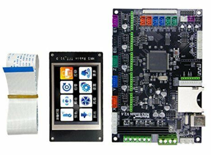

roberto76milano Inviato 5 Marzo 2019 Autore Condividi Inviato 5 Marzo 2019 nell'immagine 4.5 mostra l'uso di vari driver come mai queste differenze? io li ho tutti viola...meglio o peggio? MKS ROBIN DataSheet.pdf Cita Link al commento Condividi su altri siti Altre opzioni di condivisione...
Tomto Inviato 5 Marzo 2019 Condividi Inviato 5 Marzo 2019 12 minuti fa, roberto76milano dice: nell'immagine 4.5 mostra l'uso di vari driver come mai queste differenze? io li ho tutti viola...meglio o peggio? MKS ROBIN DataSheet.pdf sono gli 8825 a 1/32 di step vanno bene soffrono di effetto salmone ma puoi metterci gli smooters e risolvi . Cita Link al commento Condividi su altri siti Altre opzioni di condivisione...
