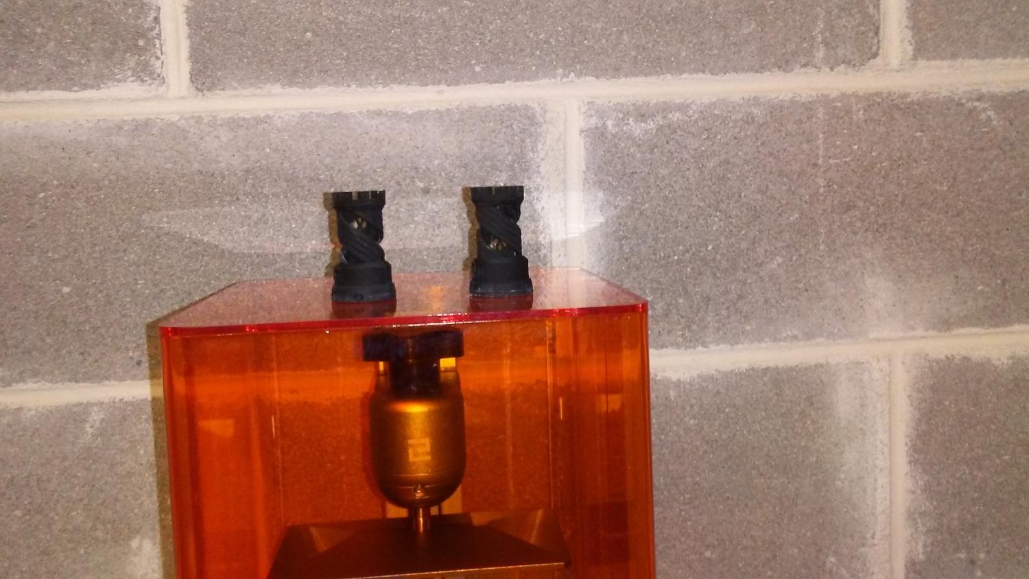

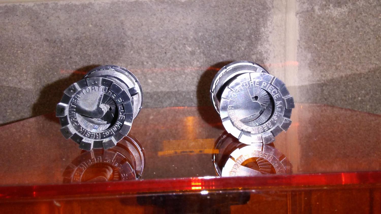

oggi ho stampato per la prima volta con la mia ELEGOO MARS. Dopo un'attenta lettura del manuale in dotazione e la visione di parecchi tutorial su youtube, mi sono lanciato.
Ho preparato tutto l'occorrente per il post stampa, ho inserito la chiave usb, ho selezionato il file 3d della ELEGOO per la prova di stampa ( le due pedine degli scacchi a forma di torre) e dopo 2h:40 circa, non ricordo bene, ho potuto ammirare con soddisfazione il risultato. Una qualità di stampa eccezionale, nessun intoppo, funziona a meraviglia.
La famigerata e terribile puzza di resina francamente non l'ho sentita, si, si avverte un po' di odore ma nulla di intollerabile e poi le operazioni di raccolta della resina residua e la pulizia della vaschetta e della superficie di stampa prendono pochissimi minuti, tutto indossando la mascherina. Tutta questione di organizzazione. La procedura di lavaggio in alcool e poi in acqua comporta ulteriori pochissimi minuti, dopodiché la cura elioterapica nel fornetto UV dell'oggetto per una mezzoretta. Tutto sommato assolutamente fattibile contrariamente alle recensioni catastrofiche che ho letto.
Certo per il futuro non mi aspetto che vada sempre tutto al meglio, quindi continuo ad informarmi tramite il gruppo ELEGOO su Facebook e sul nuovissimo forum di noi marziani.
Posto le foto dell'evento✌️

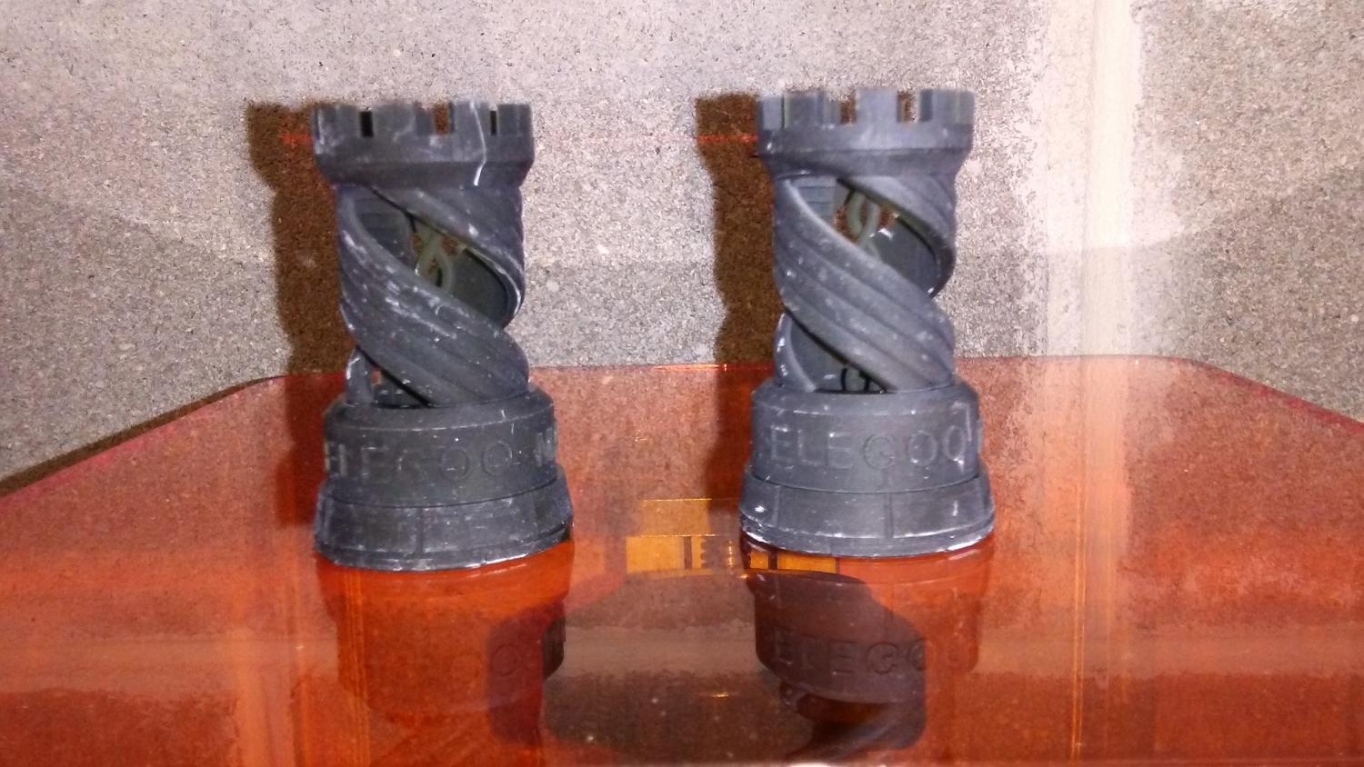

Salve, sto prendendo in considerazione l'acquisto di questa stampante, ma vedendo la foto delle torri non mi entusiasma più di tanto.. come mai ci sono quei difetti biancastri? Se si usasse la resina bianca ?
25 minuti fa, Alessandro3d dice:
Probabile che dipenda da alcune resine. dopo il passaggio con alcool devono passare direttamente ai raggi uv senza passaggio sotto acqua corrente.  Può darsi che abbia tolto i supporti dopo il passaggio sotto i raggi uv invece di farlo prima
Ma non ne sono sicuro.Forse @FoNzY saprà dirti di più.
17 ore fa, Alessandro3d dice:
ci sono alcune resine che tendono a manifestare quei "segni" in foto....
praticamente alcune resine vanno trattate con estrema cautela prima di essere "ricotte" altrimenti il minimo impatto ne segna la superficie, a me succede solo con un tipo di resina (grigia molto scura) mentre non con la nera....
tanto per dire, se la resina ha "questo problema" è quasi impossibile non avere segni,basta veramente un niente....in ogni caso le stampe andrebbero sempre dipinte quindi poco male....

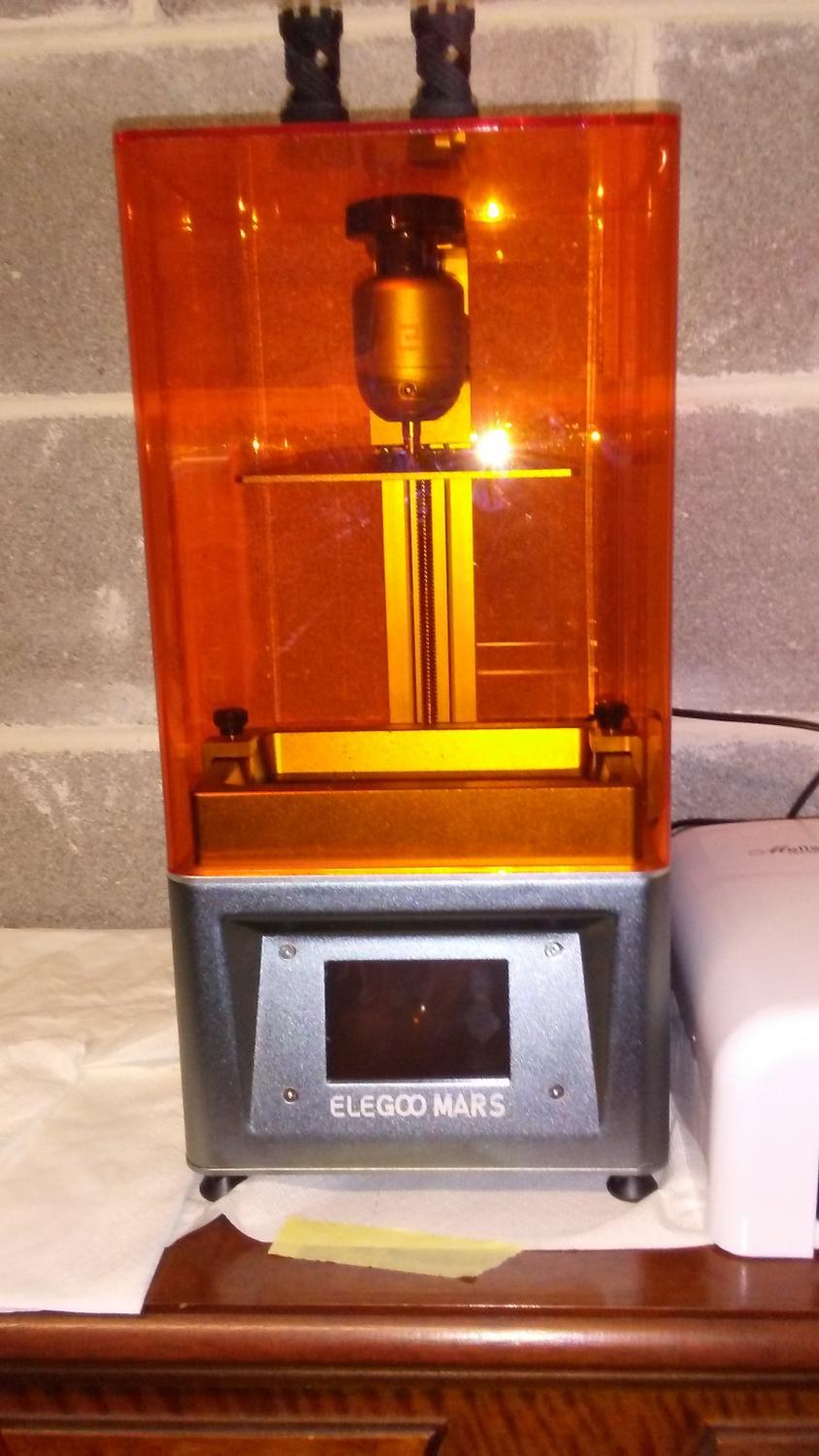

Ieri mi è arrivata la Elegoo Mars.
Dopo aver effettuato la calibrazione (2 minuti) ho stampato le famose torri..
Dopo 4 ore e 30, la stampa finisce e procedo con la pulizia e fornetto. Tutto perfetto.
la mia domanda ora è: usando la resina grigia, per stampare altri oggetti , basta selezionare nello slicer le impostazioni ElegooMars o devo cambiare qualcosa ?
