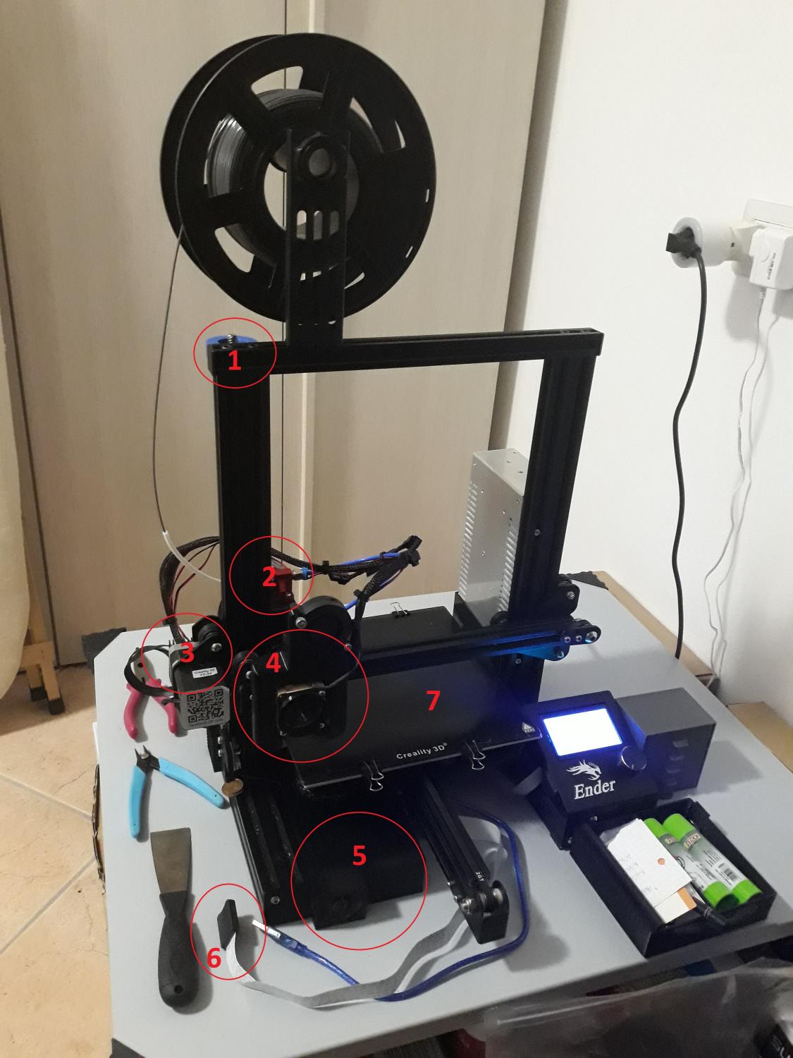

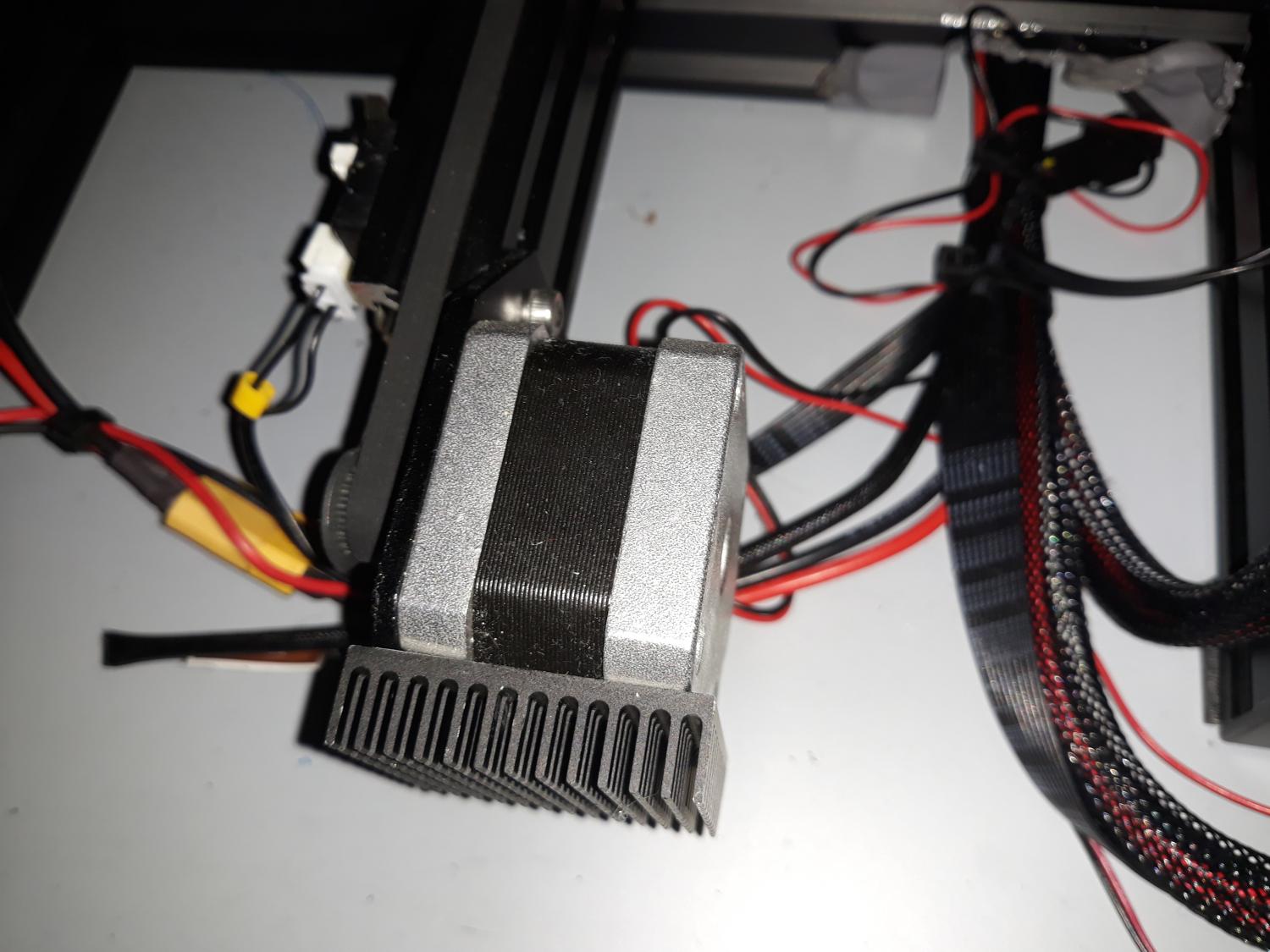

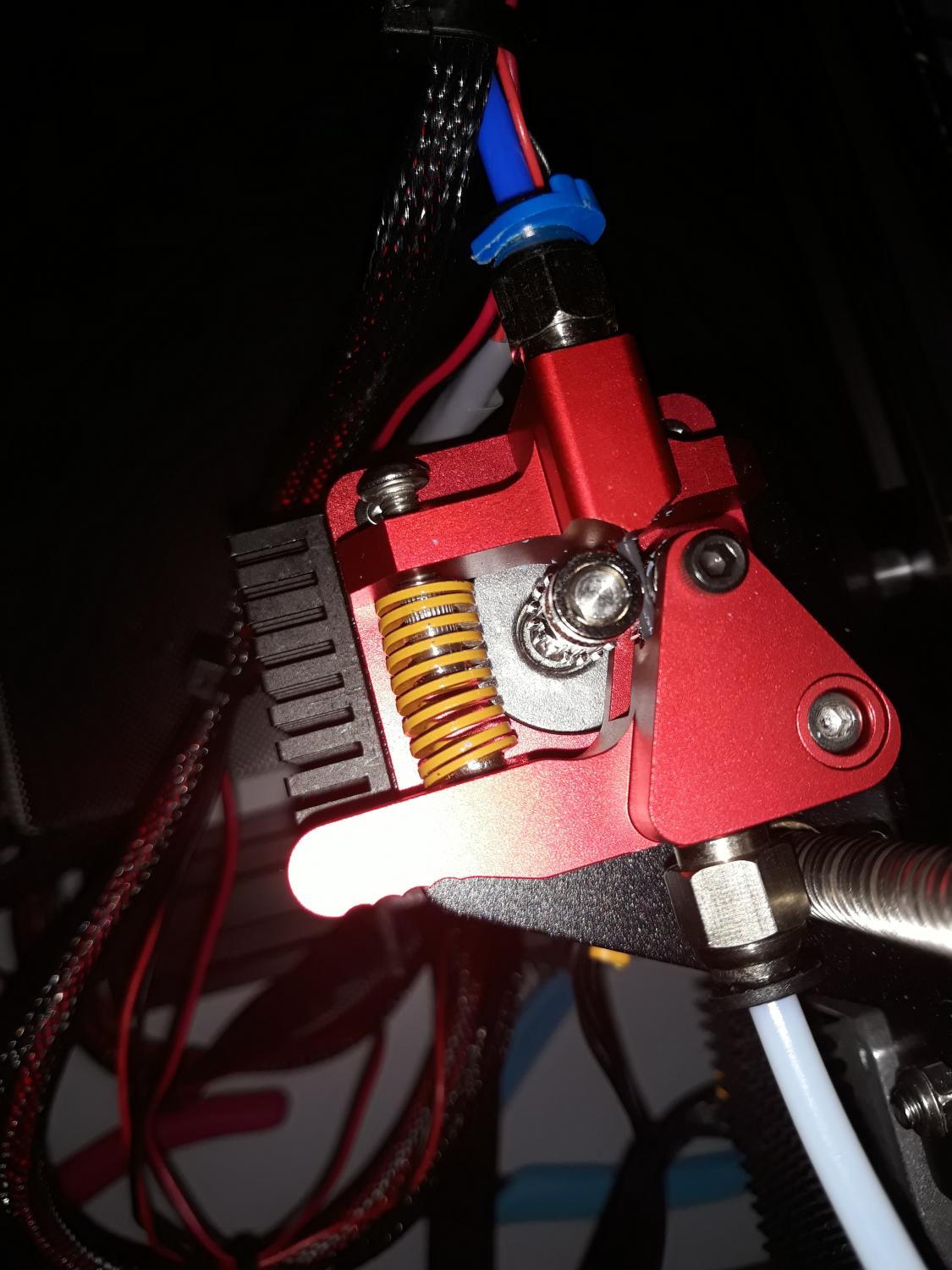

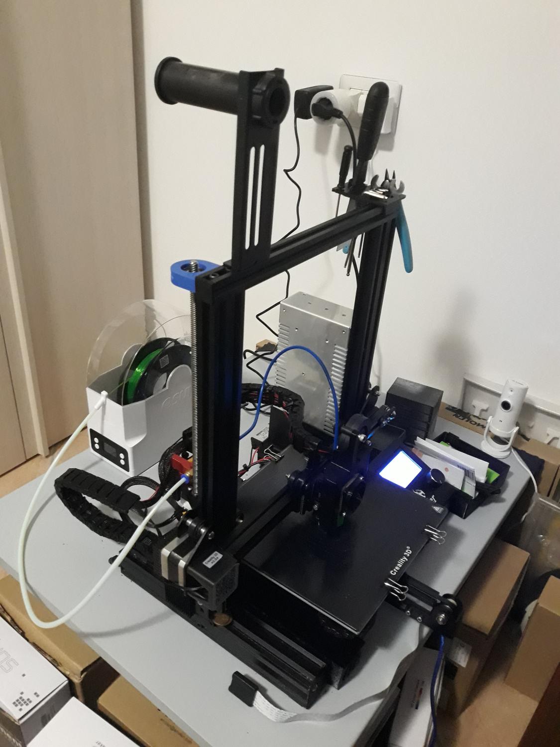

Davide87 Inviato 1 Settembre 2019 Condividi Inviato 1 Settembre 2019 Dopo tutte le discussioni sui vari upgrade, mi è sembrato il momento giusto per riassumere un po' gli upgrade effettuati sulla mia Ender 3 e mostrarvi come appare oggi. Sono curioso di sentire cosa ne pensate e se avete come al solito qualche prezioso consiglio. 1 - spacer asse Z https://www.thingiverse.com/thing:3042461 https://www.amazon.it/gp/product/B07HQGXLNW/ref=ppx_yo_dt_b_asin_title_o02_s00?ie=UTF8&psc=1 2 - Estrusore (thread dedicato "Estrusore con doppio ingranaggio su Ender 3") Amazon https://www.amazon.it/FYSETC-estrusore-stampante-distanza-filamento/dp/B07S7C4T7Y/ref=lp_6572431031_1_19/260-4187429-2958535?s=industrial&ie=UTF8&qid=1567331707&sr=1-19 Aliexpress https://it.aliexpress.com/item/33054803415.html?spm=a2g0o.productlist.0.0.259a2d1cethvXA&algo_pvid=c1f6a0cb-a9f0-478e-a001-f343b669463b&algo_expid=c1f6a0cb-a9f0-478e-a001-f343b669463b-2&btsid=444b55bc-ef71-4236-b9a9-bca1248010d5&ws_ab_test=searchweb0_0,searchweb201602_6,searchweb201603_60 2 - Tubo Ptfe Capricorn clone https://www.amazon.it/gp/product/B07JDWDRV4/ref=ppx_yo_dt_b_asin_title_o03_s00?ie=UTF8&psc=1 3 - Dissipatori su tutti i motori https://www.amazon.it/gp/product/B07BNG7YTC/ref=ppx_yo_dt_b_asin_title_o05_s00?ie=UTF8&psc=1 4 - Petsfang con ventola 5015 per il filamento estruso e noctua fan per hot end https://www.thingiverse.com/thing:2759439 https://www.amazon.it/gp/product/B009NQLT0M/ref=ppx_yo_dt_b_asin_title_o00_s00?ie=UTF8&psc=1 https://www.amazon.it/gp/product/B01HMBAZEU/ref=ppx_yo_dt_b_asin_title_o01_s00?ie=UTF8&psc=1 5 - Mainboard SKR V1.3 con TMC 2208 in modalità UART e case dedicato con noctua fan https://it.aliexpress.com/item/32980090169.html?spm=a2g0o.productlist.0.0.361544efyO4lHv&algo_pvid=dae593c8-3a08-411c-b61b-5f951d02237c&algo_expid=dae593c8-3a08-411c-b61b-5f951d02237c-0&btsid=5bffe48a-fa62-433f-bb5b-710a7ac876a9&ws_ab_test=searchweb0_0,searchweb201602_6,searchweb201603_60 https://www.thingiverse.com/thing:3489836 6 - prolunga microsd https://www.amazon.it/gp/product/B0731FWRZC/ref=ppx_yo_dt_b_asin_title_o09_s00?ie=UTF8&psc=1 7 - Piatto in vetro https://www.amazon.it/gp/product/B07GT5LFZS/ref=ppx_yo_dt_b_asin_title_o09_s00?ie=UTF8&psc=1 5 Cita Link al commento Condividi su altri siti Altre opzioni di condivisione...

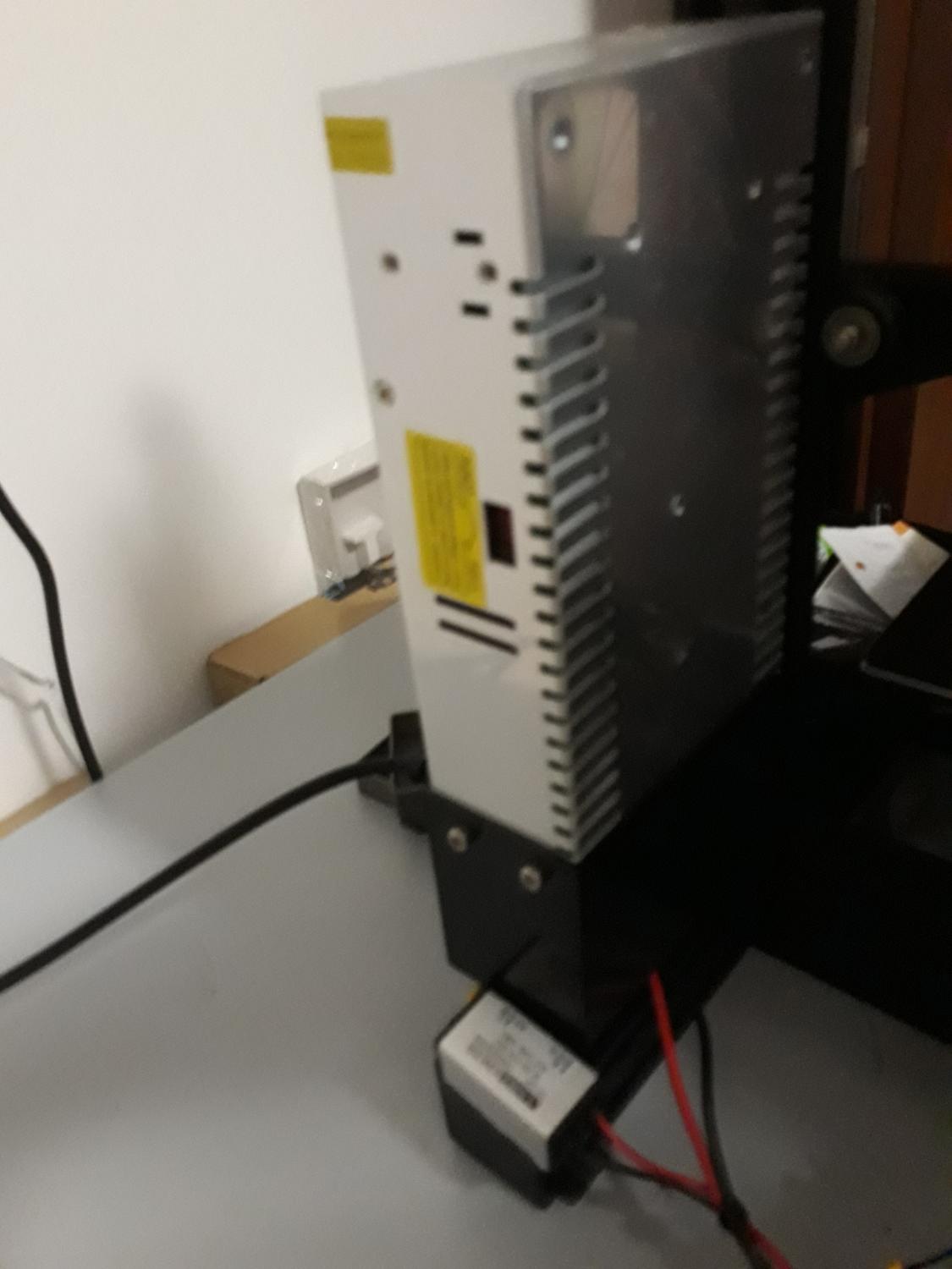

invernomuto Inviato 1 Settembre 2019 Condividi Inviato 1 Settembre 2019 Mi piace però ti sei sprecato con le foto, non si vede nulla 🙂 . Bella stampante comunque la Ender 3. Come alimentatore cosa monta? 1 1 Cita Link al commento Condividi su altri siti Altre opzioni di condivisione...

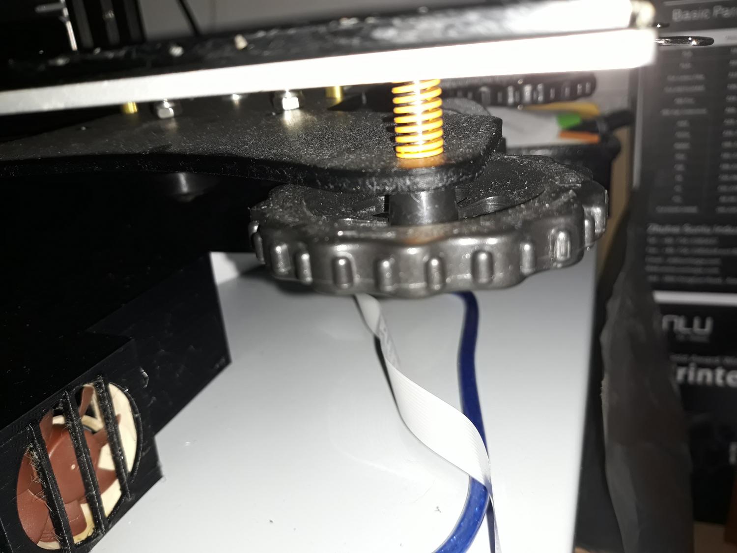

Davide87 Inviato 1 Settembre 2019 Autore Condividi Inviato 1 Settembre 2019 2 ore fa, invernomuto dice: Mi piace però ti sei sprecato con le foto, non si vede nulla 🙂 . Metto qualche foto in più... 😅😅 Ho ancora l'alimentatore originale e mi ero dimenticato delle molle! 2 Cita Link al commento Condividi su altri siti Altre opzioni di condivisione...

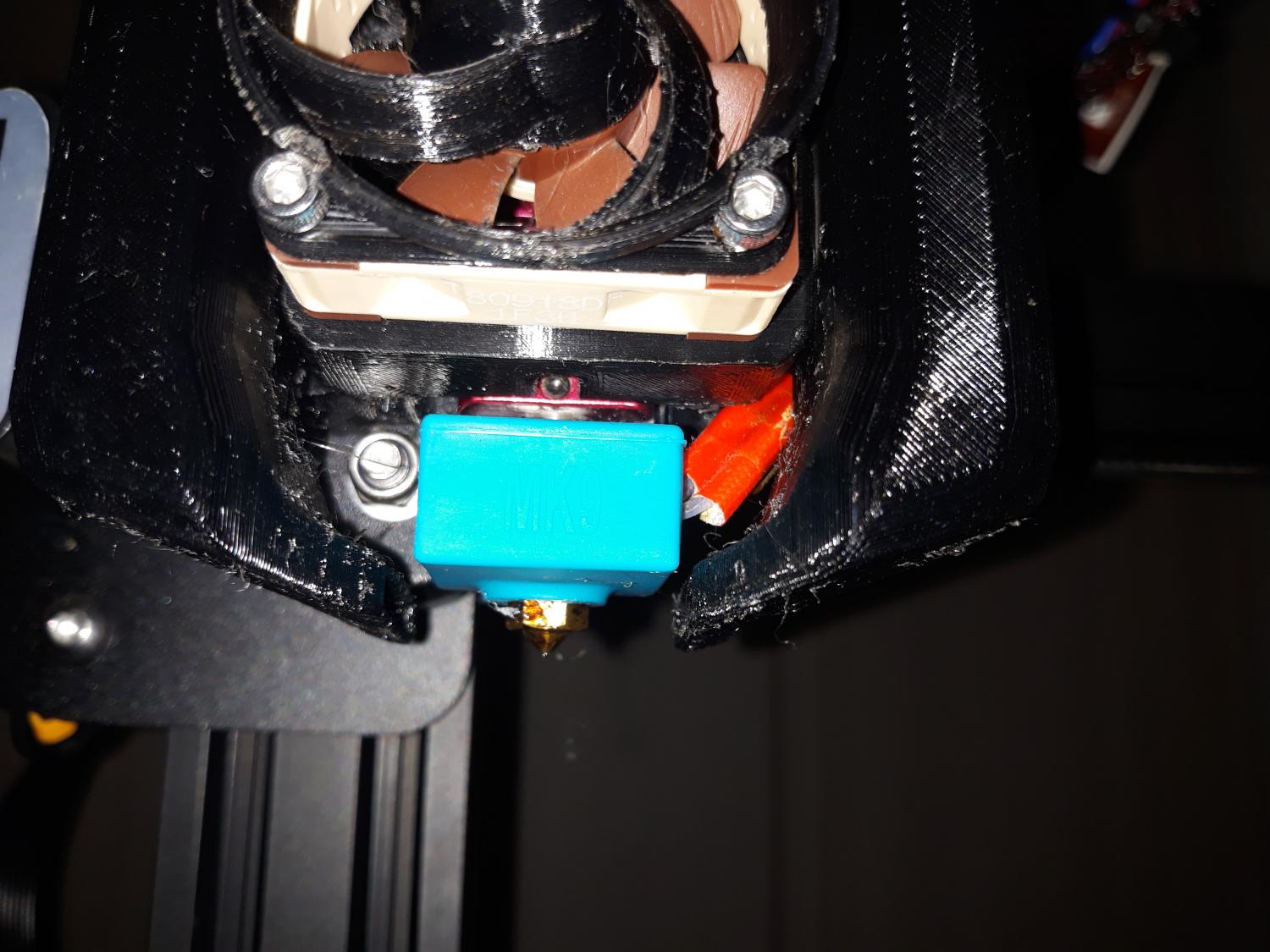

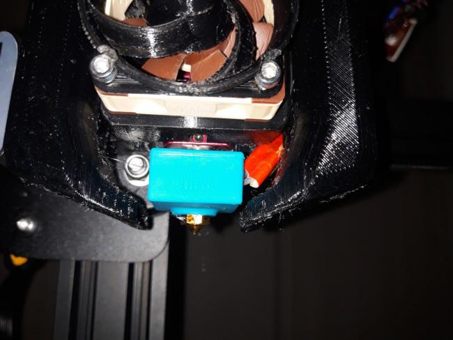

Davide87 Inviato 9 Ottobre 2019 Autore Condividi Inviato 9 Ottobre 2019 Altri 2 o 3 upgrade... Copricavi e portautensili... Oltre sullo sfondo la ebox... 1 Cita Link al commento Condividi su altri siti Altre opzioni di condivisione...

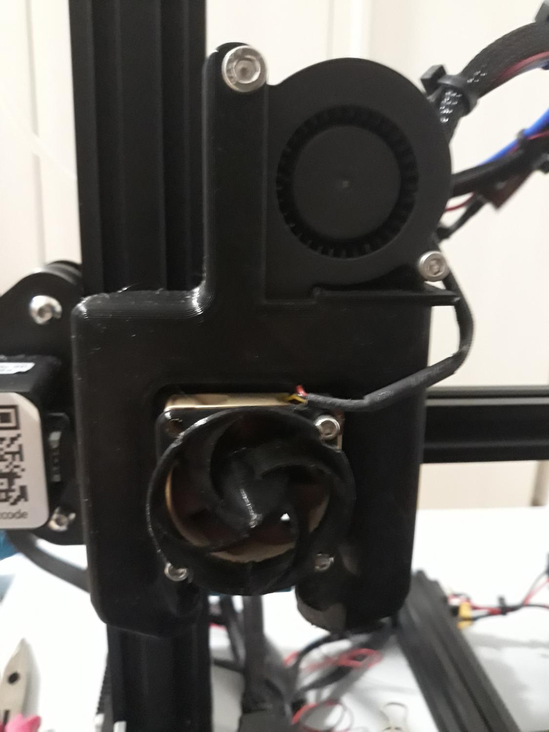

IlDieghino Inviato 23 Ottobre 2019 Condividi Inviato 23 Ottobre 2019 La modifica alla zona estrusore che migliorie porta oltre al fatto di poter montare una ventola noctua? Non si va ad appesantire troppo un carico in movimento? Cita Link al commento Condividi su altri siti Altre opzioni di condivisione...
Davide87 Inviato 23 Ottobre 2019 Autore Condividi Inviato 23 Ottobre 2019 18 minuti fa, IlDieghino dice: La modifica alla zona estrusore che migliorie porta oltre al fatto di poter montare una ventola noctua La noctua, se della misura opportuna 40x40x10 mm, può essere montata anche al posto di quella originale, senza necessità di ulteriori modifiche degli attacchi. Avrai bisogno di alimentarla a 12 V, ma questa è un'altra storia... 18 minuti fa, IlDieghino dice: Non si va ad appesantire troppo un carico in movimento? Considera che sostituisci delle parti in metallo, con parti praticamente cave in polimero, quindi anche se il peso aumenta per via della maggiore dimensione del tutto, aumenta comunque di poco, e infatti non ho potuto notare aumenti del ghosting. Invece nella configurazione che ho adottato, cambiando la ventola che soffia sul filamento fuso e montandone una più potente, ho migliorato notevolmente il raffreddamento e questo è soprattutto evidente nel bridging, ma in generale la qualità delle stampe secondo me è migliorata. 1 Cita Link al commento Condividi su altri siti Altre opzioni di condivisione...

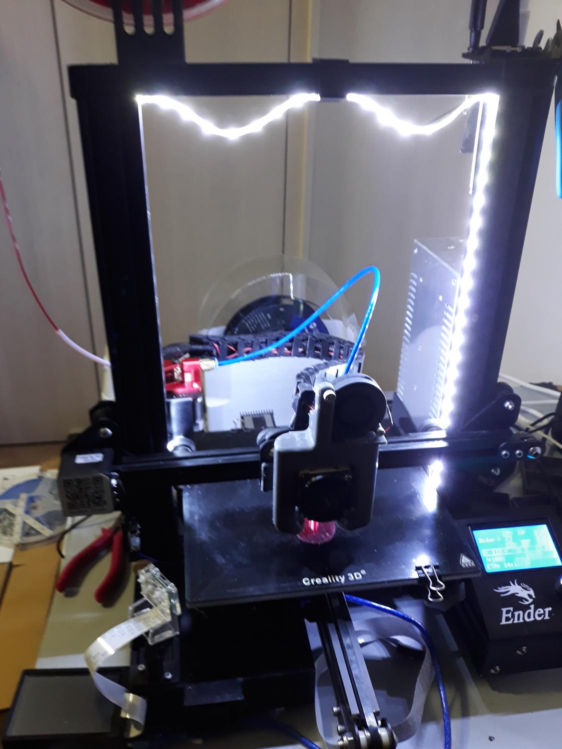

Davide87 Inviato 4 Dicembre 2019 Autore Condividi Inviato 4 Dicembre 2019 E in ultimo (si fa per dire)... E luce fu! @Shini3D a proposito di upgrade dalla dubbia utilità... 😛😛 Cita Link al commento Condividi su altri siti Altre opzioni di condivisione...
Shini3D Inviato 4 Dicembre 2019 Condividi Inviato 4 Dicembre 2019 Il prossimo upgrade sarà un subwoofer? 🤣@Davide87 prossimamente metterò anche io foto della mia non ha i LED però ha il cable chain ovunque 🤣🤣 1 Cita Link al commento Condividi su altri siti Altre opzioni di condivisione...
Davide87 Inviato 4 Dicembre 2019 Autore Condividi Inviato 4 Dicembre 2019 15 minuti fa, Shini3D dice: Il prossimo upgrade sarà un subwoofer? 🤣 Per favore non darmi strane idee... 😁😁 1 Cita Link al commento Condividi su altri siti Altre opzioni di condivisione...
