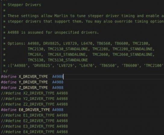

Pucc89 Inviato 24 Settembre 2019 Inviato 24 Settembre 2019 Buongiorno Ho modificato Marlin originale per cambiare dei parametri (jerk, accellerazione e step) e mi sono accorto che come driver_type c'è scritto a4988 invece di tmc2208 (che effettivamente monta su x,y,z) allora stupidamente ho provato a cambiare mettendo appunto tmc2208 mandando in loop la stampante. Praticamente il display non si accendeva e windows continuava a rilevarmi la periferica connessa e disconnessa ma fortunatamente sono riuscito a rimette il fw rimettendo come driver a4988 ed è tornata a funzionare. Volevo chiedervi intanto come mai secondo voi non è già configurato marlin con i tmc2208 e poi capire che è successo alla stampante, ho visto che si può mettere anche tmx2208_standalone forse dovrei mettere questa voce? Grazie!! Cita
iLMario Inviato 24 Settembre 2019 Inviato 24 Settembre 2019 Premesso che non ti cambia praticamente nulla, devi mettere TMC2208_STANDALONE, non TMC2208 Dovrai anche invertire la rotazione dei motori, più sotto da qualche parte, dato che se il firmware che stai compilando non aveva i TMC settati, difficilmente avrà la rotazione motori settata correttamente 1 Cita

iLMario Inviato 24 Settembre 2019 Inviato 24 Settembre 2019 1 ora fa, Pucc89 dice: Intanto grazie per la risposta!! Giusto per capire, se non cambia nulla come mai si può scegliere tra se impostare vari driver? e mettendo TMC2208 non si accendeva più? Da A4988 a TMC2208_STANDALONE non cambia praticamente nulla se non qualcosa a livello di timing del firmware e cosette varie, non noterai alcuna differenza in stampa. TMC2208 è tutt'altra cosa, implica un collegamento UART che te non hai, questo potrebbe spiegare il perchè non si accende la stampante (dubito, di solito di da errore di comunicazione con i TMC) 1 Cita

Tomto Inviato 24 Settembre 2019 Inviato 24 Settembre 2019 2 ore fa, iLMario dice: TMC2208 è tutt'altra cosa, implica un collegamento UART che te non hai, questo potrebbe spiegare il perchè non si accende la stampante (dubito, di solito di da errore di comunicazione con i TMC) Se l'uart non è abilitato nel firmware non dovrebbero esserci problemi ....a meno che non si tratti delle solite stranezze di marlin ..boh! 2 ore fa, iLMario dice: Da A4988 a TMC2208_STANDALONE non cambia praticamente nulla se non qualcosa a livello di timing del firmware e cosette varie, non noterai alcuna differenza in stampa. Concordo 1 ora fa, Pucc89 dice: In UART invece si hanno miglioramenti sulla qualità di stampa? Secondo te io non posso metterli in quella modalità perché non la supporta la scheda madre o devo toccare io qualcosa? Perché se no che senso ha venderla con i TMC2208?? Ha senso venderla anche senza collegamento in uart. I 2208 in uart hanno il vantaggio di comunicare lo stato del driver tramite pronterface o repetier-host...(anche altre possibilità di configurazione che poi alla fine non servono )ma non c'è un cambiamento nella qualità di stampa vero e proprio rispetto alla modalità standalone......in uart è meglio ? si ....ma non indispensabile come invece pensavo tempo fa.... 1 Cita
