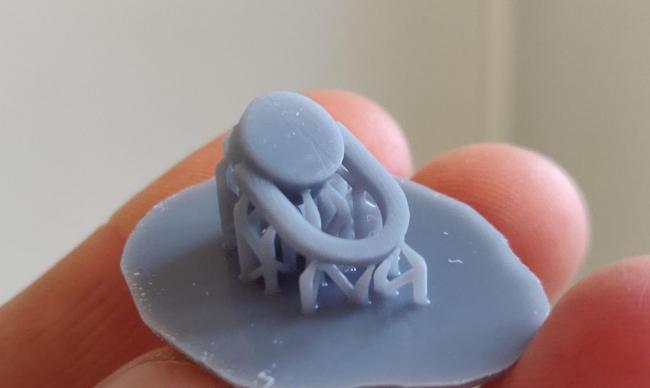

Formatgio Inviato 31 Ottobre 2019 Inviato 31 Ottobre 2019 Buongiorno a tutti.Appena arrivata nuova nuova, installata, settata e dato in pasto un file giusto per capire come funziona.Settaggio:Layer 0,01N.exp 30B.layer 3B.exp 150Off time 2secResina Anycubic basic Grey La prima domanda è: come da foto allegata, il timer a 24, indica 24 ore!?Se così fosse devo capire bene come fare i settaggi e che parametri usare.Sto stampando un oggetto piccolo, 0,54ml.Mi spieghereste bene cosa indicano i parametri che ho usato, prendendoli per buoni in rete, per favore?Grazie mille per l'aiuto. Inviato dal mio ONEPLUS A6013 utilizzando Tapatalk Cita

Formatgio Inviato 1 Novembre 2019 Autore Inviato 1 Novembre 2019 Prima prova eseguita. Il pezzo ha perso molto dettaglio presumo a causa dei parametri errati.Ora ho rilanciato una seconda prova con:Layer 0,035N.exp 14Off T. 2B.exp 90B.lay 8Parametri presi dalla tabella che mi avete gentilmente passato. Vediamo come va in questo modo e poi vi saprò dire.Inviato dal mio ONEPLUS A6013 utilizzando Tapatalk Cita
Tomto Inviato 1 Novembre 2019 Inviato 1 Novembre 2019 19 minuti fa, Formatgio dice: Prima prova eseguita. Il pezzo ha perso molto dettaglio presumo a causa dei parametri errati. Ora ho rilanciato una seconda prova con: Layer 0,035 N.exp 14 Off T. 2 B.exp 90 B.lay 8 Parametri presi dalla tabella che mi avete gentilmente passato. Vediamo come va in questo modo e poi vi saprò dire. Inviato dal mio ONEPLUS A6013 utilizzando Tapatalk le prime stampe provale a 0.05. Se perdi dettaglio forse sei sovraesposto . Domanda :dimensioni dell'oggetto? Cita
