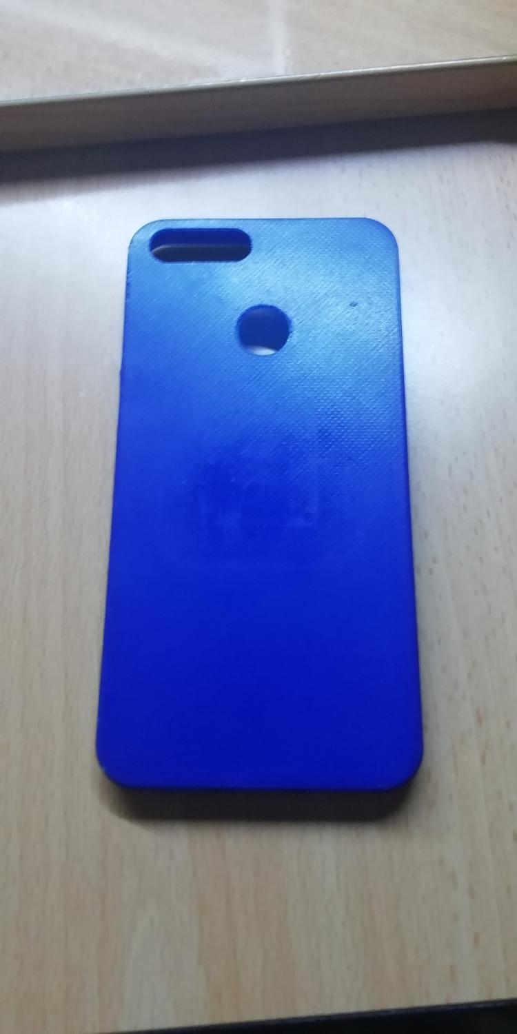

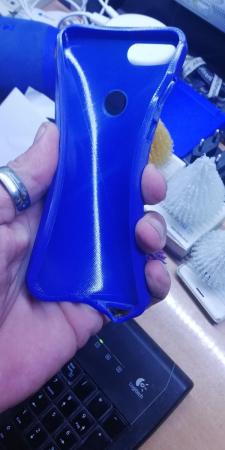

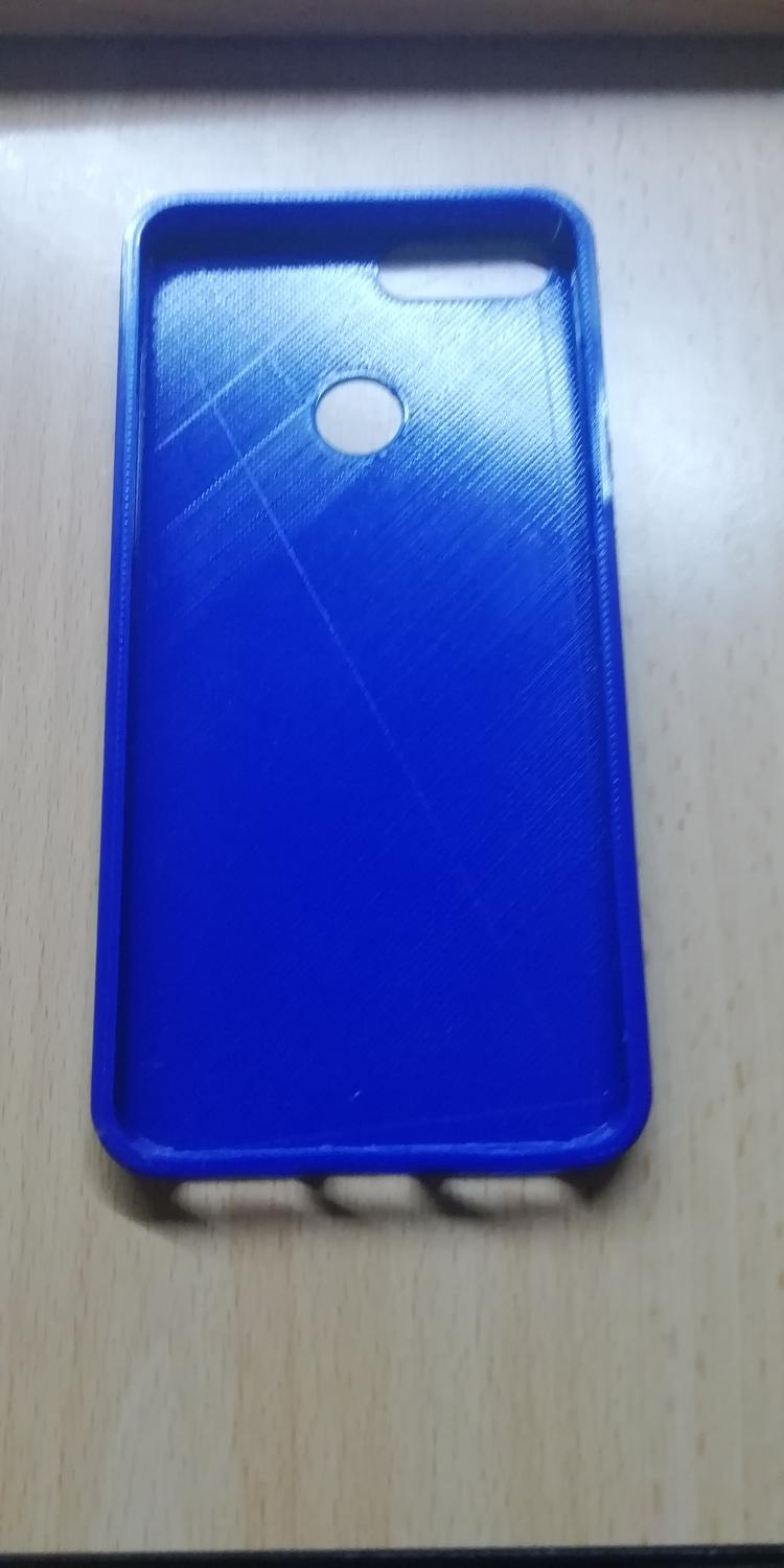

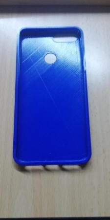

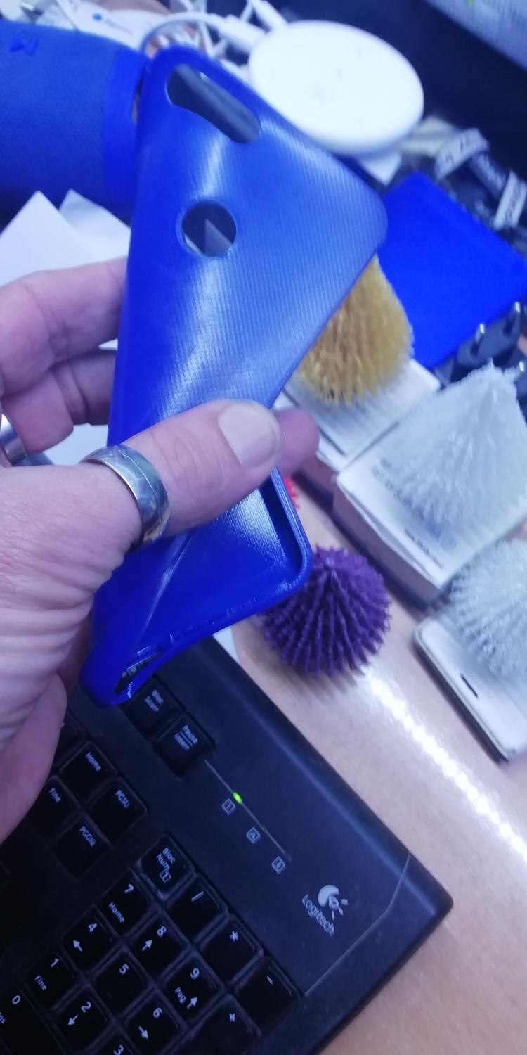

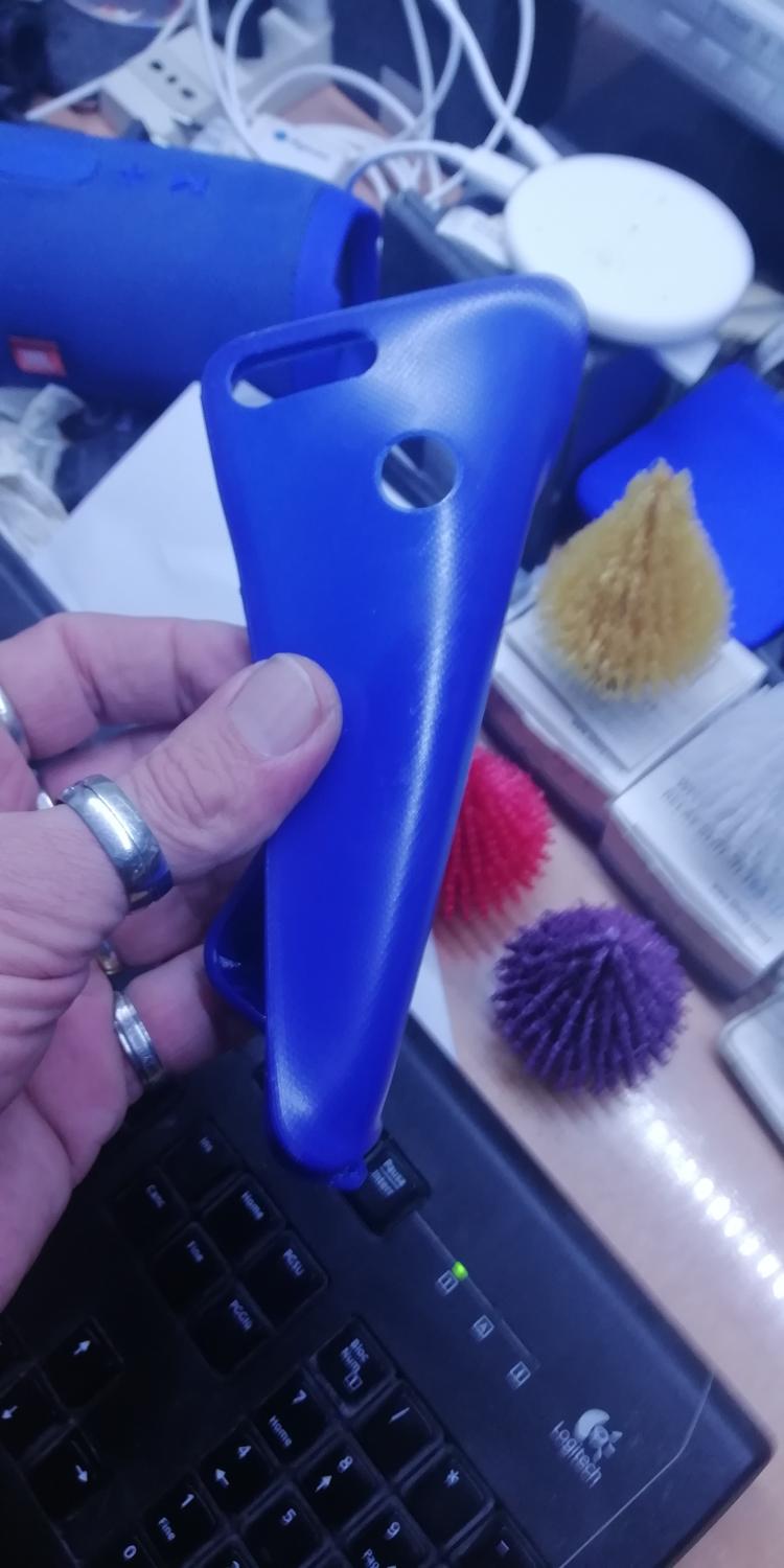

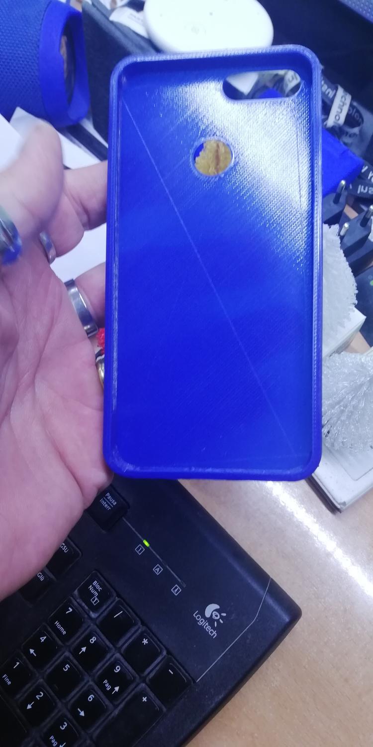

Killrob Inviato 6 Gennaio 2020 Inviato 6 Gennaio 2020 Questo è il mio primo pezzo stampato in TPU dopo aver fatto la modifica all'estrusore in alluminio per mettere il ptfe dove mancava, devo dirmi completamento soddisfatto del risultato. Giudicate voi se ho ragione o torto. 6 Cita
marcottt Inviato 6 Gennaio 2020 Inviato 6 Gennaio 2020 Mi sembra perfetto Anycubic kossel linear plus,Inviato utilizzando Tapatalk 1 Cita
Davide87 Inviato 6 Gennaio 2020 Inviato 6 Gennaio 2020 Veramente ottimo! Io mi sono un po' incasinato con il TPU galaxy blue della sainsmart... Con il verde fluo non ho avuto problemi particolari in passato, con questo invece mi si intasa l'ugello molto velocemente... Ho provato temperature dai 210 ai 235 °C e velocità dai 40 ai 20 mm/s. Ritrazione di 2 mm e spenta, insomma un po di tutto, ma niente da fare dopo qualche minuto si intasa il tutto... 1 Cita
Killrob Inviato 6 Gennaio 2020 Autore Inviato 6 Gennaio 2020 5 minuti fa, Davide87 dice: Veramente ottimo! Io mi sono un po' incasinato con il TPU galaxy blue della sainsmart... Con il verde fluo non ho avuto problemi particolari in passato, con questo invece mi si intasa l'ugello molto velocemente... Ho provato temperature dai 210 ai 235 °C e velocità dai 40 ai 20 mm/s. Ritrazione di 2 mm e spenta, insomma un po di tutto, ma niente da fare dopo qualche minuto si intasa il tutto... Guarda.. questo è proprio il galaxy blue io l'ho stampato a 215/210-65/60 velocità a 35mms layer da 0.15 senza ritrazione e con ventola progressiva dal 3 layer da 0 fino al 100%, e vedi da te i risultati. Non riesco a capire perchè ti si intasa l'hotend. Usi Cura? Cita
Davide87 Inviato 6 Gennaio 2020 Inviato 6 Gennaio 2020 34 minuti fa, Killrob dice: Usi Cura? Sì... Le ho provate tutte, e fino a un mese fa stampavo quello verde fluo senza troppe difficoltà... Boh, non so neanche io da cosa dipenda... Ho anche messo un ugello nuovo e mai usato prima, e provato a rimontare l'estrusore in alluminio con una ruota godronata che avevo prima, ma nulla... Adesso ho ordinato dei nuovi ugelli e vediamo se con quello risolvo Cita
Killrob Inviato 6 Gennaio 2020 Autore Inviato 6 Gennaio 2020 1 minuto fa, Davide87 dice: Sì... Le ho provate tutte, e fino a un mese fa stampavo quello verde fluo senza troppe difficoltà... Boh, non so neanche io da cosa dipenda... Ho anche messo un ugello nuovo e mai usato prima, e provato a rimontare l'estrusore in alluminio con una ruota godronata che avevo prima, ma nulla... Adesso ho ordinato dei nuovi ugelli e vediamo se con quello risolvo hai cambiato anche il ptfe? lo hai tagliato tu? Cita
Davide87 Inviato 7 Gennaio 2020 Inviato 7 Gennaio 2020 Sì, ho provato a fare come mi avevi consigliato anche tu, cioè tagliarlo a V, ma a furia di prove e contro prove, l'ho accorciato troppo e allora l'ho sostituito del tutto... ma niente... Allora ho stampato l'imbocco a V in PLA (e non ho avuto nessun problema) e adesso sto aspettando gli ugelli nuovi che dovrebbero arrivare domani 1 Cita
Killrob Inviato 7 Gennaio 2020 Autore Inviato 7 Gennaio 2020 6 ore fa, Davide87 dice: Sì, ho provato a fare come mi avevi consigliato anche tu, cioè tagliarlo a V, ma a furia di prove e contro prove, l'ho accorciato troppo e allora l'ho sostituito del tutto... ma niente... Allora ho stampato l'imbocco a V in PLA (e non ho avuto nessun problema) e adesso sto aspettando gli ugelli nuovi che dovrebbero arrivare domani Bene allora aspettiamo i nuovi ugelli e vediamo come va. Cita
