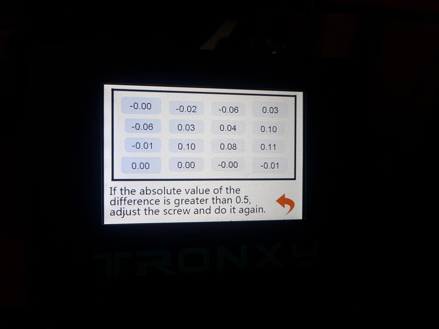

Mario69 Inviato 25 Marzo 2020 Inviato 25 Marzo 2020 ecco qua come sono messo, purtroppo non riesco a fare di + per sistemare il tutto dovrei cambiare anche i cuscinetti sulla parte sx per stasbilizzarla Il 29/1/2020 at 17:37, Gaffino79 dice: Ciao a tutti vi chiedo se sapete se la stampante in titolo a il bootloader aperto e la eeprom che non sia bloccata?? Siccome sarei interessato ad acquistarla accetto anche consigli Su stampanti che abbiano almeno 330x330x400 o piu, con bootloader aperto eeprom non bloccata e possibilmente direct ma quello non mi sembra di avere visto molto bootloader bloccato e eeprom protetta, ma non e' un problema dato che la stampante ha i 24v, puoi cambiare tutta l'elettronica e usare le parti stock originali Cita
SandroPrint Inviato 24 Aprile 2020 Inviato 24 Aprile 2020 Il 25/3/2020 at 19:01, Mario69 dice: ecco qua come sono messo, purtroppo non riesco a fare di + per sistemare il tutto dovrei cambiare anche i cuscinetti sulla parte sx per stasbilizzarla bootloader bloccato e eeprom protetta, ma non e' un problema dato che la stampante ha i 24v, puoi cambiare tutta l'elettronica e usare le parti stock originali Buongiorno Mario, volevo sapere se il cambiamento dei cuscinetti lineari ha risolto il problema del non parallelismo tra 20x20 orizzontale e supporto orizzontale piatto, in quanto anch'io ho quasi 2 mm di differenza.... Posso chiederti quali hai preso? Cita
Mario69 Inviato 24 Aprile 2020 Inviato 24 Aprile 2020 2 ore fa, SandroPrint dice: Buongiorno Mario, volevo sapere se il cambiamento dei cuscinetti lineari ha risolto il problema del non parallelismo tra 20x20 orizzontale e supporto orizzontale piatto, in quanto anch'io ho quasi 2 mm di differenza.... Posso chiederti quali hai preso? Buona sera a te, il problema non deriva dal parallelismo, ma dal piatto stesso quando si scalda, essendoci un piatto da 330x330 quando si scalda tende a deformarsi, poi se ci metti il sensore della tronxy peggiora, perche' rileva l'alluminio sottostante, avevo un 3dtouch come sensore e aveva migliorato di molto la mappatura a rete del piatto ma purtroppo questo sensore ieri ha deciso di lasciare questo mondo, ma per fortuna in casa ho un paio di sensori IR DC42 modulati, appena montato oggi, e lo devo provare. Cita

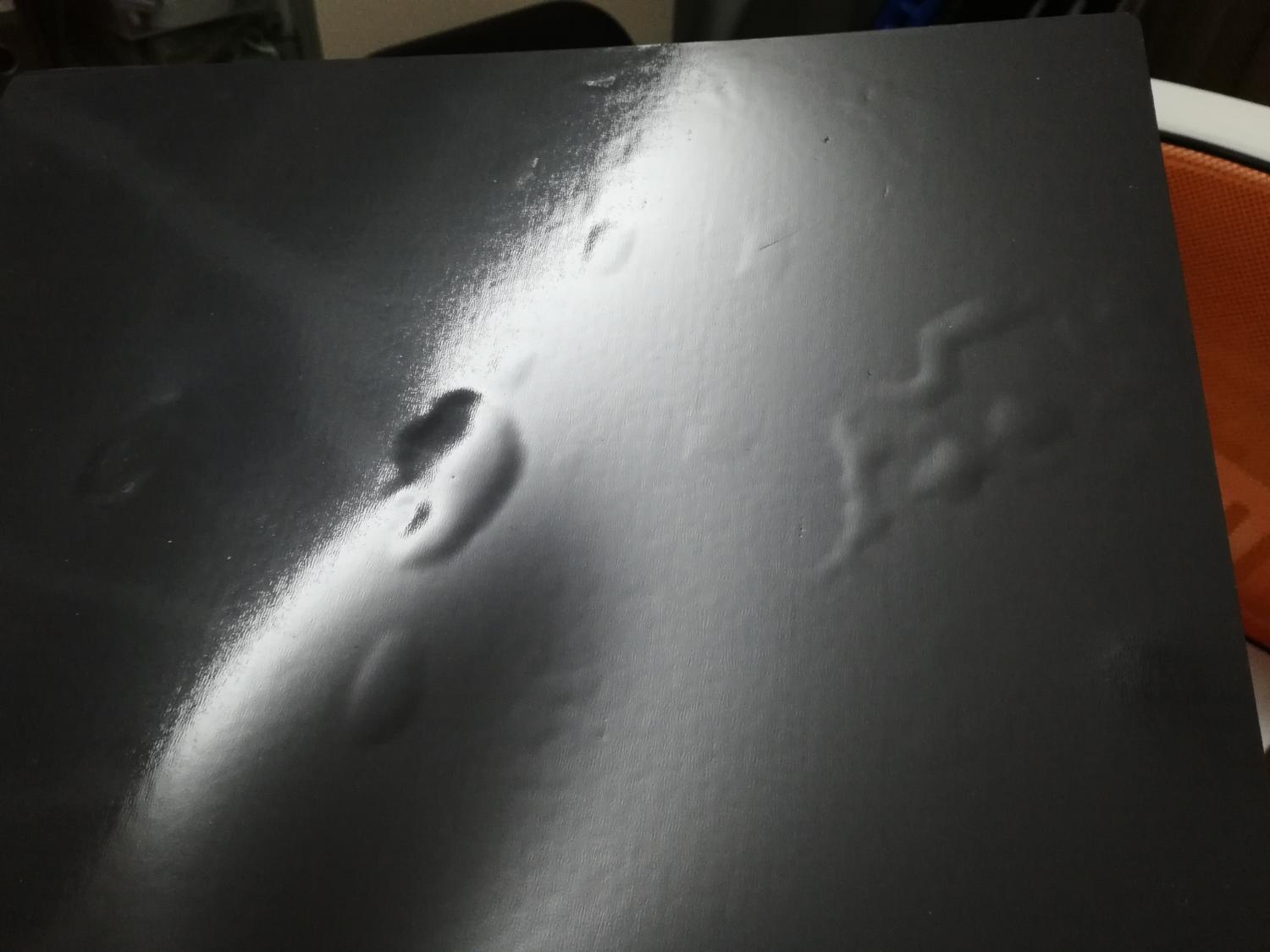

SandroPrint Inviato 23 Dicembre 2020 Inviato 23 Dicembre 2020 Il 16/6/2020 at 07:35, SandroPrint dice: Alla fine dopo tempi biblici il tappetino è arrivato dalla Cina e funziona! Si può fare l'autolevel senza problemi e tra l'altro ho l'impressione che si scaldi di più rispetto a quello rigido (forse perché più sottile). P.S. ricordarsi di rifare lo Z offset, il piatto risulterà un millimetro e mezzo più vicino all'ugello (perché il sensore in realtà sente l'alluminio che sta sotto al tappeto magnetico) Dopo aver fatto qualche stampa (neanche una bobina) mi sento di sconsigliare quel tipo di tappettino magnetico, pur essendo molto comodo con una buona aderenza dopo poche stampe si son formate delle bolle sul lato inferiore. Da notare che con il piatto non sono mai andato oltre i 55 gradi. In pratica prima di stampare devo incidere le bolle con il taglierino... Cita
